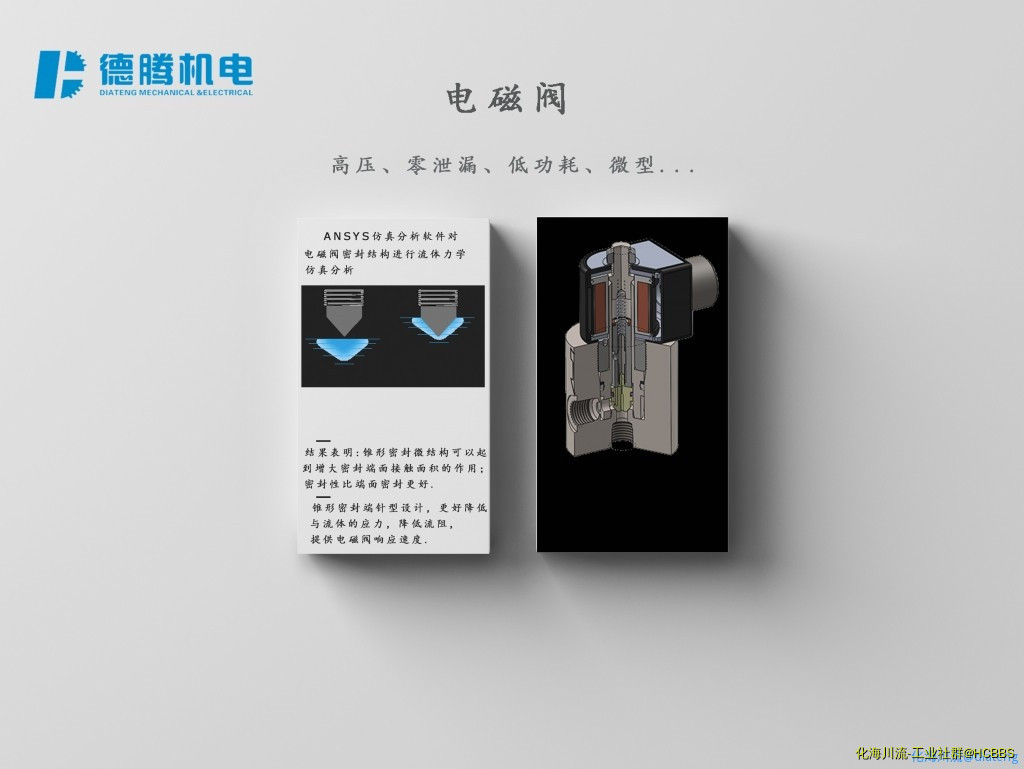

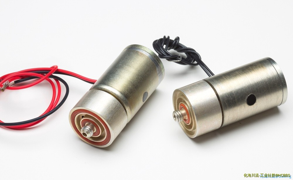

超高压电磁阀,零泄漏
独特的密封结构设计,锥形密封,保证接触面积,减少流阻
最高压力100MPa,直动式超高压电磁阀,锥形设计,保证高压零泄漏的电磁阀
大流量高压电磁阀 零泄漏 直动式高压电磁阀
零泄漏电磁阀,低温零泄漏电磁阀 高压零泄漏电磁阀,高压直动式电磁阀;

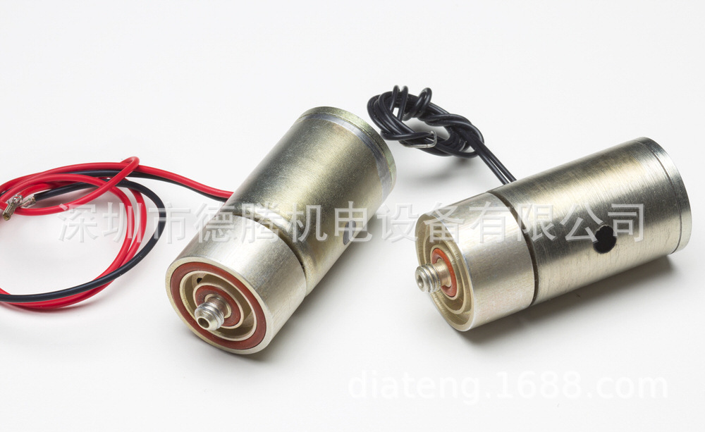

负压电磁阀就是真空电磁阀,其实负压,真空电磁阀都是要求泄漏率为零;才能保证抽真空,负压工作,
所以负压电磁阀,其实就是要求电磁阀的泄漏率为零,根据电磁阀的负压值来确定电磁阀的泄漏率多少?
通常负压电磁阀要求泄漏率非常低,俗称零泄漏电磁阀,负压电磁阀,真空电磁阀.
微型高频电磁阀,高频电磁阀,最大频率100HZ,200Hz高频电磁阀;高频电磁阀可以用于压力补偿,
也可以作为私服电磁阀,调节流量,补偿压力使用.高频电磁阀比私服电磁阀便宜,而且可靠.

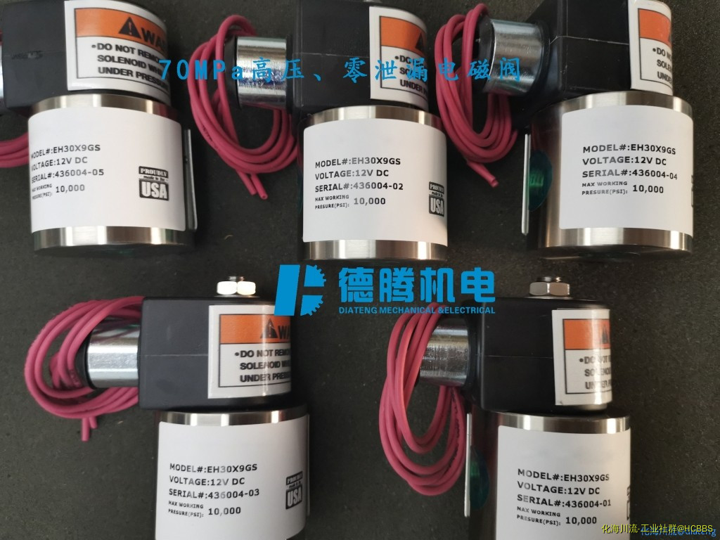

高压零泄漏电磁阀,工作压力:10000PSI=68.9MPa,通径:6mm
High Pressure Solenoid Valves ;Operating Pressure10,000 PSI , Orifice:1/4"
1.2-Way valves;
2.Max Operating Pressure:10,000 psig ,68Mpa,680bar ;
3.Orifice:1/4";
4.Explosion Proof;
5.Standard Piping Connections:¼" NPT or  ½"NPT;
6.Standard Valve Body Material:316SS;
7.This pilot operated valve.
电磁阀型号:EW52N8DCCP;12VDC;EW52N8DCCP;24VDC ,
Solenoid Valves:EW52N8DCCP;12VDC;EW52N8DCCP;24VDC

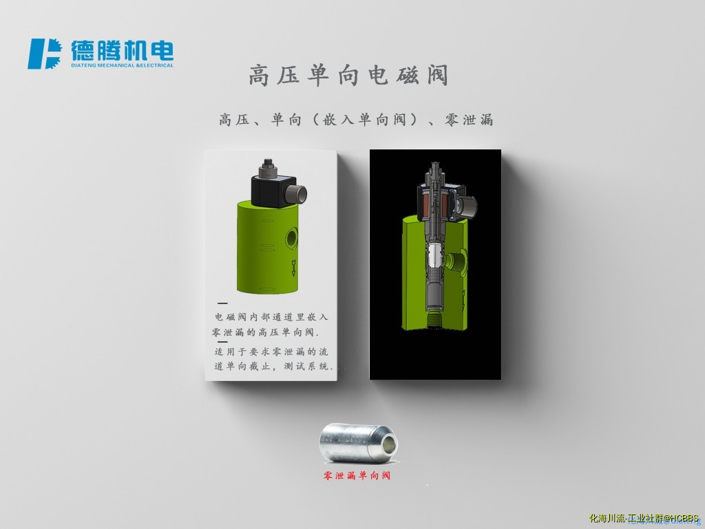

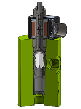

二位二通常闭高压型电磁阀
本阀采用针式柱塞密封形式;锥形柱塞与流道口进行紧密压封。适用于各种流体介质。
• KFL-F\PEEK材质式针型柱塞密封用
• 流道孔与针式柱塞密封件保证绝对密封
• 电磁阀结构简单可靠,只有三个运动元件
• 阀芯使用高品质不锈钢材质
• 内嵌式不锈钢材质的单向阀,防止回流,泄漏.

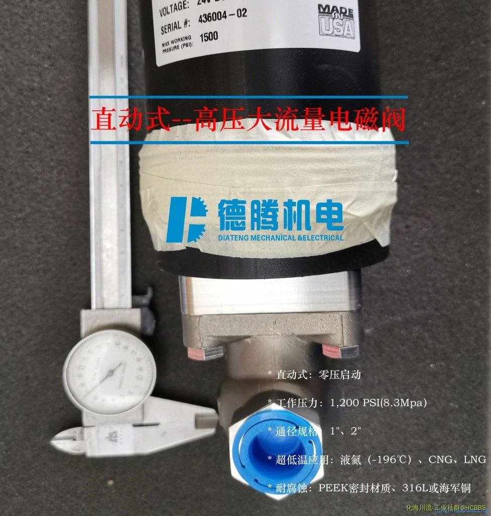

EH50是一种全管径通径(接口尺寸就是通径尺寸)、内嵌式安装设
计的微型高压电磁阀的零泄漏、快速开关反应是一款优秀电磁阀的标志,
适用于:压缩空气、水、氢气、氮气以及其他气体或液体等介质。
目前该款电磁阀标准配置两种满管径通径的规格:1/4”和1/2”;
为了防止泄漏、堵塞我们建议在管道上安装精度为:30 ~ 60μm 精过滤器,
我们特殊设计安装方式,内嵌式组装;保证最大爆破压力:20000PSI,
最大工作压力:10000 PSI,同时提供美标Class 5 等级的泄漏率要求。
该系列电磁阀为先导式电磁阀,但它却拥有零泄漏保证,启动压力为:
100PSI;常闭型电磁阀需要垂直安装。

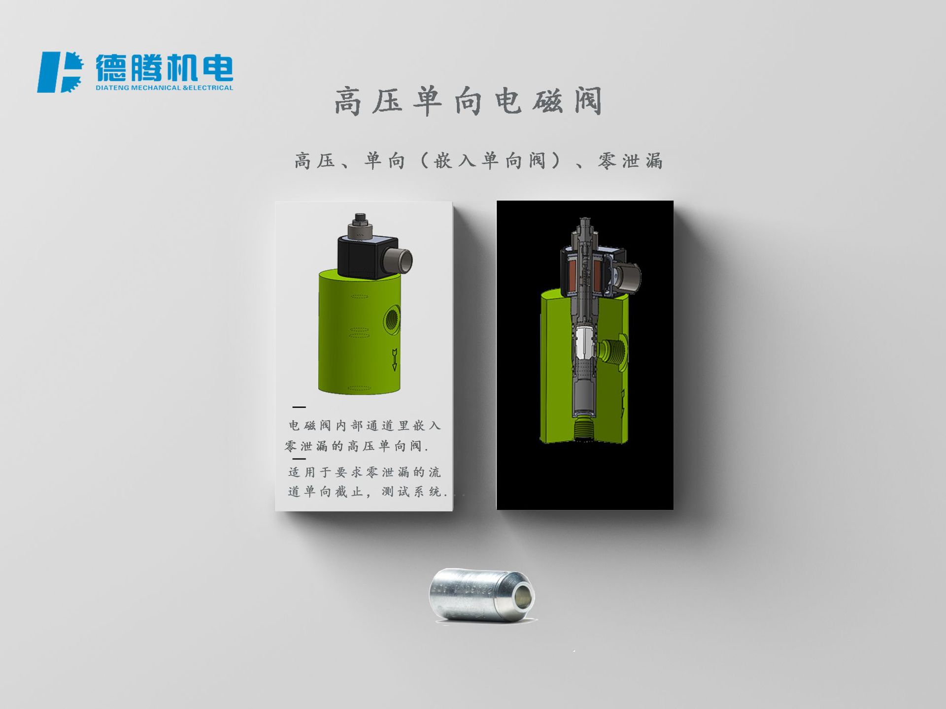

EH50除了满足所有EH40系列阀的应用要求之外,EH50系列电磁阀拥有特殊设计
:电磁阀通道内部安装单向阀,保证逆袭流体冲击安全、泄漏。
        流程配置图
  断电状态         通电状态
气体压力通径CV 值电磁阀型号 管道引线型外壳
ACDCN.C.N.C.1/2 NPT
10000(22W)5000(22W)1/24.5EH50T11T5
750035001/24.5EH50T11T5L

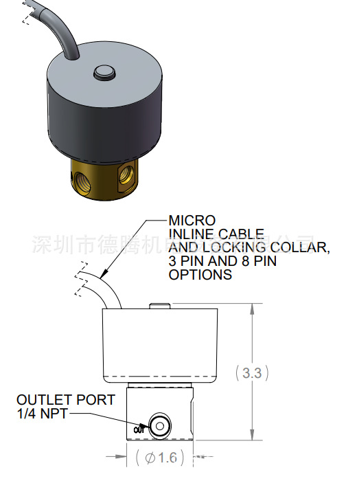

二位二通常开微型低功耗型电磁阀
该系列低功耗微型电磁阀能轻易地与电子控制板、气动液压件进行连接;作为电子输出信号与动力信号转化。微型外形能满足更多设备空间要求,广泛适用于各种流体介质。建议将介质过滤的精度控制在30μm以下。
• 可以配套各种调节阀、执行机构使用
• 微型智能设备配件的最佳选择
• 特别适合于医疗、分析仪器等设备使用
• 可直接与各种控制电路简易安装
• 高质量加工工艺制作
        流程配置图
断电状态               通电状态
登录/注册后可看大图
产品技术参数
压差(PSI)通径CV 值电磁阀型号
ACDCN.O.N.O.扣环引线型外壳MICRO DIN端子型外壳
8008000.6 mm0.010O582A21DGMO582A21GE
5755750.8 mm0.020O582F21DGMO582F21GE
3303301.0 mm0.030O582M21DGMO582M21GE
2502501.2 mm0.034O582W21DGMO582W21GE
注:以上型号为产品标准型号,订购货时,请提供准确电源电压、频率。     维修包:(K582M21 AC)
