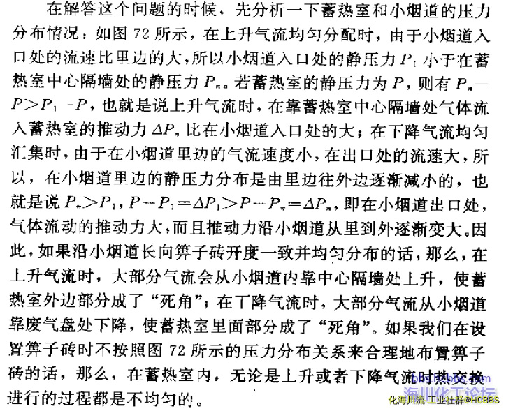

各位老师,篦子砖上下静压差沿蓄热室长向分布图中,上升、下降气流的静压差怎么算的

这个图中静压差看不懂

这个问题很简单啊,先把下图上的文字一字一字的认真看完,你就明白很多了。

谢谢老师解惑!
