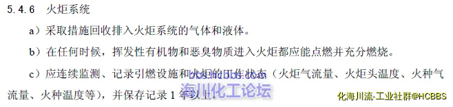

简介--装置排除一些轻组分有机物,量不大,应如何处理呢? 焚烧可以,但是现在不是不让用火炬了吗。怎么办呀?-登录查看全文

简介--火炬是一个途径,现在VOC排放处理多数都还是焚烧式的,当然,你也可以考虑冷凝回收。关键看有没有回收的价值-登录查看全文

简介--luwei108 发表于 2017-7-6 10:32 火炬是一个途径,现在VOC排放处理多数都还是焚烧式的,当然,你也可以考虑冷凝回收。关键看有没有回收的价 ... 没什么价值,但不是火炬不让用了吗 ...-登录查看全文

简介--luckyyjjun 发表于 2017-7-6 23:09 没什么价值,但不是火炬不让用了吗 没有不让用吧-登录查看全文
发表于 2017-7-7 08:21:10
7
lightemplar123VIP会员 VIP会员 | 只看该作者       最后访问IP广东省
简介--GB31571-2015-登录查看全文

简介--lightemplar123 发表于 2017-7-7 08:25 GB31571-2015 明白了-登录查看全文

简介--火炬没说不让用,量小的话可以做地面火炬,也很方便-登录查看全文

简介--不用火炬还有其它方式的吧,催化焚烧、蓄热焚烧,但是设备投资比较多,优点是能回收一部分热量-登录查看全文
