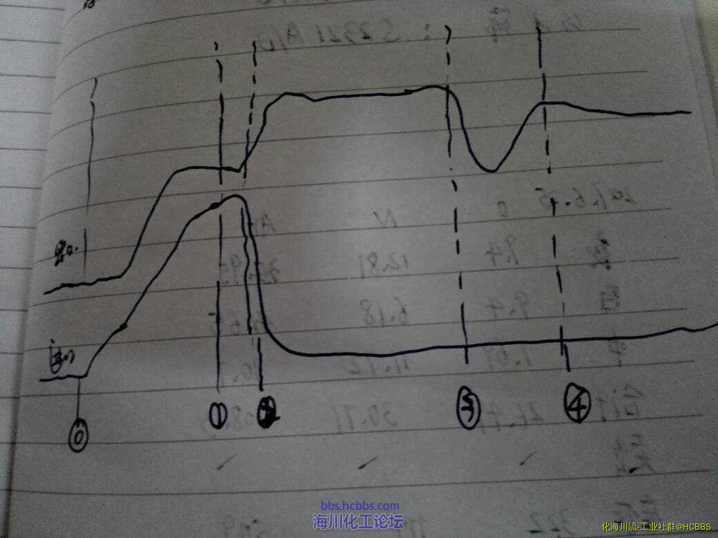

如下图,白色为分子筛入口温度曲线,黄色为分子筛出口曲线。如上图为手会,为了便于咨询。0到1区间为分子筛均压,1到2为分子筛并联吸附,2以后分子筛切换完毕。那么问题来了,3到4区间形成的原因是什么?为什么不是从3以后曲线就变平了,而是出现一个谷峰再慢慢变平?请指教。谢谢!

另一个干燥桶冷吹温度过低,所以出口温度降低,一段时间后正常,所以有谷

污氮气在用时(加热+冷吹),和放空时的量有区别吗?~~也就是是否是污氮流量差异,影响空气量导致的这个谷值~~

加热和冷吹阀门开100%。放空阀门开75%。

流量不是恒定的吗?

是不是水冷塔去冷冻机前的温度发生了变化,造成冷冻机加减了负荷?
