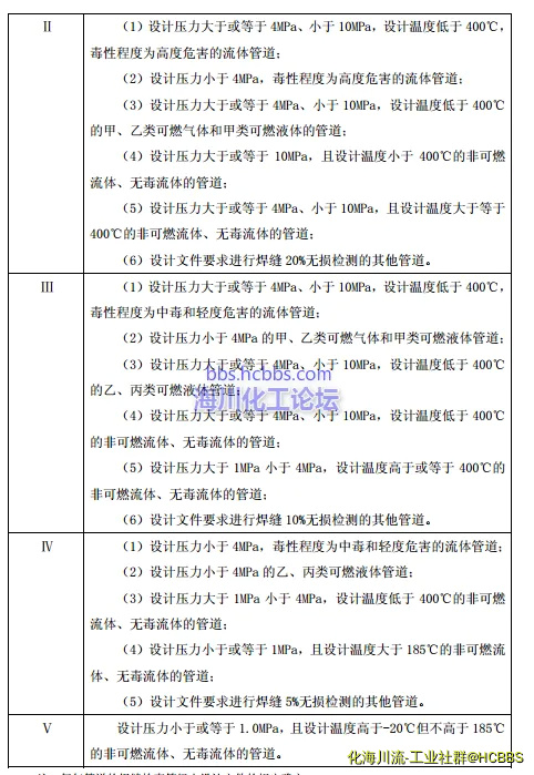

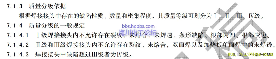

[讨论] 请问大家焊接接头无损检测的合格级别参照哪个规范
5.6K |7
就这吧VIP会员 VIP会员 | 显示全部楼层 |阅读模式       最后访问IP江苏省
50184中8.1.1中的检查等级应该之是和8.2.1中检测比例对应的吧,表8.1.1中的检查等级是否对应相应的质量分级。个人理解从50184中确定检测比例,从47013中确定焊缝的合格级别,不知道理解的对不对,欢迎大家批评指正!

一般都用NBT47013-2015承压设备无损检测

比例的话,你看20801比较好。

什么类型的产品  看其设计建造规范。。。慢慢看  47013是如何做,按什么合格。
