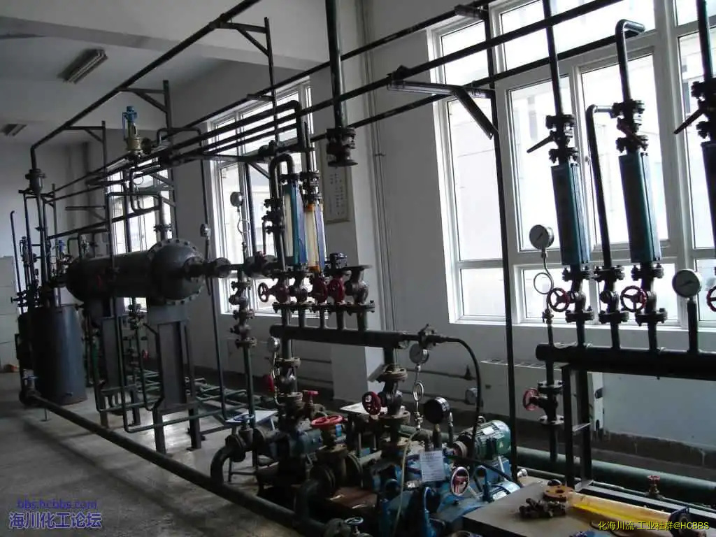

第六章化工管道工程基础
认识化工管路
一套化工装置之所以能进行生产,是由于工艺过程所必须的机械设备用管到按流程加以连接的结果。工艺生产装置的管道犹如人体的血管,没有它人就不能生存;同样,工艺生产装置如果没有管道的连接也就不能生产。
在石油化工工程建设中,配管材料的费用约占设备材料总费用的23%,安装工时约占施工总工时的47%,设计工时约占工程设计总工时的40%,而且装置能否长期安全运行与管道的设计安装质量密切相关。
管道设计与安装是石油化工装置设计与安装的重要组成部分,是一门综合性的技术,既要求从事这项工作的工程技术人员具有工艺、设备、生产操作、检修和施工等方面的知识,也要求具备土建、机械、电工、仪表、系统工程等广泛的知识。
本书在全面分析石油化工工艺管道设计理论、安装原则、施工标准等主要内容的同时力求理论联系实际,突出工程实践,为化工工艺类毕业生从事化工装置的管理和工艺管道的安装与使用打下一定的基础。
管道是由管子、管件、阀门、以及管道上的小型设备等管道组成件连接而成的输送流体或传递压力的通道。
                               实际生产中各种管道输送的介质和操作参数千差万别,其危险性和重要程度也各有不同。因此目前工程上采用管道分级的办法,对各种管道分门别类地提出不同的设计、制造和施工验收要求,以确保各种管道在其设计条件下能安全可靠地运行。
