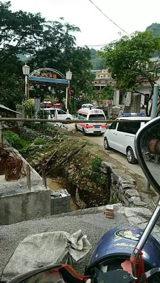

事发后,当地**立即组织相关人员赶赴事故现场,展开各项救援工作,并启动意外事故应急机制,全力救治伤员。
登录/注册后可看大图
相关部门赶去救援。
