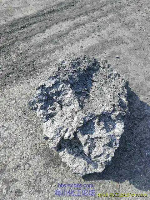

焦炭外观这样是什么原因造成的。指标中灰稍微有点高

化验指标是判断问题的最好办法,冷热强度难道都正常的?化学分析呢?除了灰分 难道都合格?

我们生产的就是灰13的焦炭。灰其实也没超,12点多,硫0.7,抗碎,耐磨,88,7.6。热强度没有测。挥发份略高1.26。平时都在0.8左右。焦炭外观看的灰蒙蒙的。不是银白色的。

感觉熔融不够。像窝窝头的那种感觉

既然指标都不错,那么焦炭质量就还可以。。也就是配煤基本没问题。可能这只是焦头或焦尾部分,看看炉头温度如何,可能温度不太均匀导致类似焦帽现象吧。

建议你观察下 这部分焦炭是属于哪个部分,再看看对应温度吧。 这样的现象 大部分是由于温度不均匀造成的。

如果是个别的焦炭就是温度不均匀造成的,如果整个晾焦台全是这样,那就是工艺问题了。
