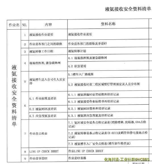

yinshuihepan + 3 积极参与
我们这边实施的是一种事前安全评价模式:图表为我们液液氨接收作业评价清单;(因为此作业我们几年才进行一次);接收前需要准所有资料,并且要召开说明会,说明我们表中的每一项工作准备得怎么样之后得到相关人员批准后才能进行作业;
发表于 2017-6-10 21:25:40
