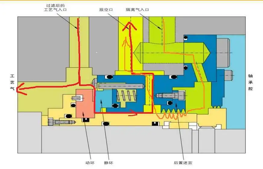

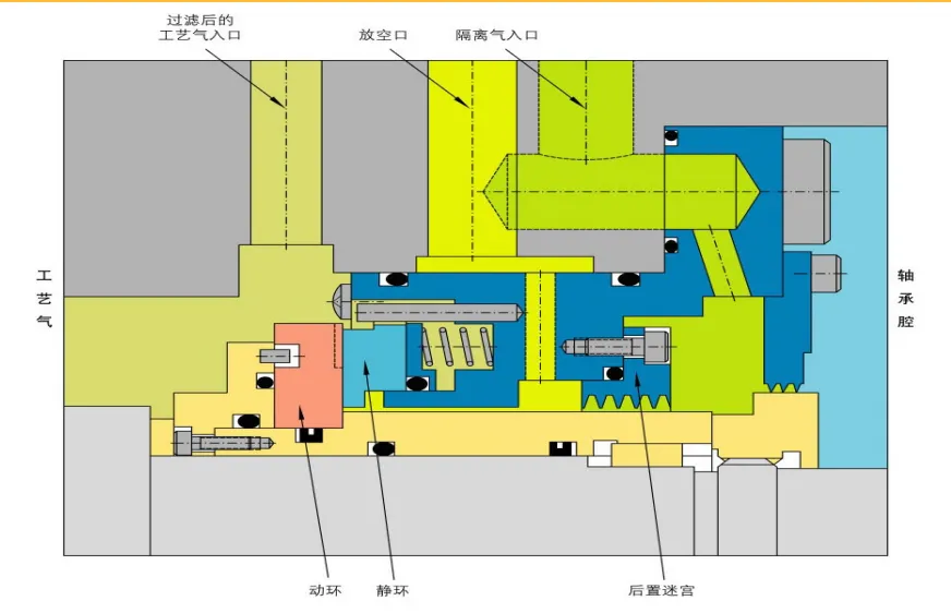

请教各位,在干气密封资料里,图中所说的间隙是什么零件和什么零件之间的间隙呢?以单端面干气密封为例,气体的走向能不能帮小弟在图中用箭头指示下?万分感谢!!!

干气密封间隙是两个密封端面动环与静环中间的间隙。密封方向工艺气方面密封工艺气。常规另一端有隔离气来隔离润滑油。

第一回画图,不知道能不能看清楚,红色是密封气,橘色是隔离气,它的走向如图箭头表示。你问的那个间隙是指在主轴旋转的时候会在动、静环间撑开一个小小的缝,专业讲叫“气膜”就这样
