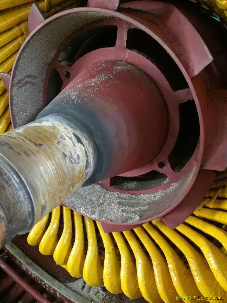

厂里刚烧坏的电机,大家看看什么问题

电机轴承烧坏了

会是什么原因导致的呢?
润滑情况怎么样?
发表于 2017-5-31 13:13:15
怎么没看到润滑脂,干烧烧坏的吧?
发表于 2017-5-31 14:34:39
qiuqiu0810 + 3 积极参与
你们平常日没做保养,添加好的润滑脂,也没周期做振动分析。结果导致磨损严重,其实在运行时候用测温枪测一测运行时候前后轴承温度,也不会发生这种事情。我们换过GEA电机轴承轴,正常运行温度在40摄氏度左右,结果到了70摄氏度,换了换润滑脂,温度立马稳定在40摄氏度。所以润滑脂的好坏与平常的维护检修是非常重要的。

就是没有油了!

严重缺油,维修保养不到位

没有振动检测和紧急跳车系统(没有起作用)。

润滑不到位;设备本身就像汽车一样,保养很关键,再好的车日常保养
做不好,宝马也能开成拖拉机。

这么大的电机    是轴瓦么?

看上去像抱轴了,,基本上都是缺少润滑所致。。。

电机轴承是有定期保养的,特别是大电机;轴承坏是造成电机烧的原因之一。

润滑情况还可以,刚换的油,油温两分钟就从55度涨到了100度

这个电机一直有点问题,轴承温度前段时间就偏高了一次,换了油脂以后好了,这次也是换了一次油脂,结果温度两分钟就涨到了100度,直接现场急停了

轴去做动平衡,看看情况。

轴已经返厂了

是啊,轴承温度已经超了,都100度了,也没有联锁停车

负荷重吗?是不是轴瓦?浸油润滑的吗?还是强制润滑?如果润滑方面没事的话,就要看负荷,以及轴是否变形!如果是轴承的话,看看轴承质量,以及轴承各方面指标间隙都是否合适!轴承安装也很重要!
