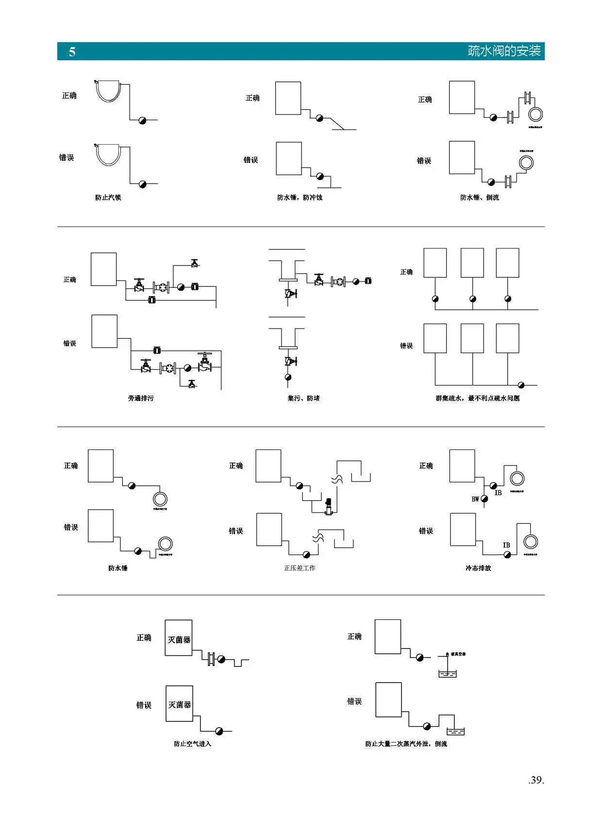

我们公司的罐内蒸汽盘管进口比出口高20公分,但是出口阀后又曾高20公分,与进口平行,疏水阀位置在曾高管道后面。请问大神们,这样会有水击的可能吗?需要改吗?这是设计院设计的

有问题的,容易形成汽锁导致的水锤。
疏水阀的安装一定要保证疏水阀前冷凝水管道流动的顺畅。
发表于 2017-5-29 22:19:54
黉山坡下 + 5 深入讨论
疏水阀安装错误是影响疏水阀正常工作的重要影响因素,不要小瞧啊!
