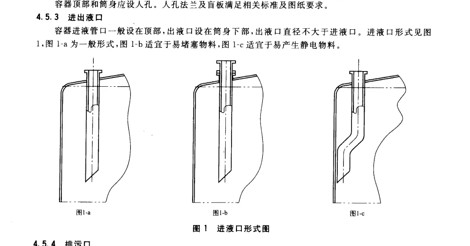

如图:这是HG/T3983 标准里的提到的进料液口的形式,对于第三种形式,为何可以防静电?如果此槽(或反应器)材质为金属材质,是可以理解的~而这是现场缠绕大型玻璃钢的一个标准,非金属的怎么去理解可以防静电?
问同行有人说是;防止物料低液位时候,进料时候与空气的摩擦?那贴壁的时候,物料与非金属内壁就不会摩擦了吗?
  望大神给我解答困惑~谢谢~

降低物料搅动互相摩擦,不就是减少静电产生吗,并不是导电

顺壁流,不飞溅。

介质沿器壁向下流动,减少了冲击产生静电的可能性。

壁流而下,减少搅伴,撞击和返混。

顺壁流,减少冲击及静电

下面给出标准答案,感谢海友【鲁】工艺~砥(943327983)
