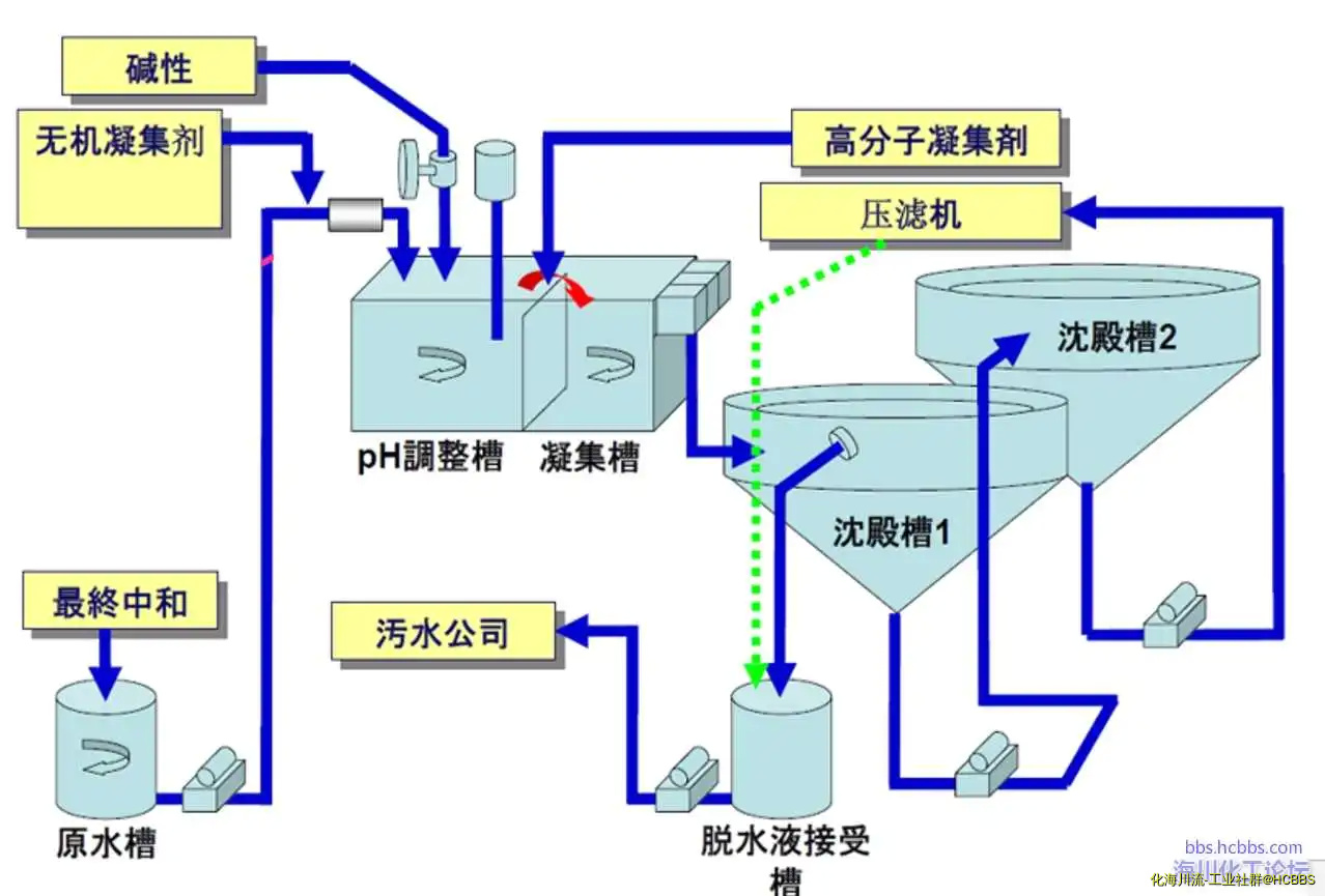

工艺小讨论系列再次来了,还是来自身边的小案例~
【案例介绍】
工厂内废水处理过程如下:
最简单的无机废水处理,经过酸碱中和后废水从原水槽中打入pH调整槽,加无极絮凝剂,然后进入絮凝槽,加高分子凝集剂,之后到沉淀池中沉淀。
上层清液直接外排至污水处理厂,底部泥浆送至板框压滤。
【问题】
从目前沉淀池上层清液中的悬浮物SS来看,基本上在100mg/L(之前国家污水排放标准是低于400mg/L)。
但随着环保排放要求增高,要求SS含量需要低于30mg/L,海友们,你们有什么方法??

放牛班班长VIP会员 VIP会员 | 显示全部楼层       最后访问IP陕西省
这个废水里含重金属吗
发表于 2017-5-16 13:08:27
不含重金属,就是高盐水,NaCl。1%左右  详情 回复 发表于 2017-5-16 13:10

GMFPJVIP会员 VIP会员 | 显示全部楼层       最后访问IP山东省
水量多大?
要看废水水质类型了。
絮凝好的话,再调试一下,能勉强SS达到30mg/L。但仅靠沉淀也很难一直稳定达标。
絮凝不好的话,沉淀就做不到30,再加机械过滤,可以稳定达标。过滤形式要看水量和具体水质了。
发表于 2017-5-16 14:18:16
废水就是高盐水,悬浮粒子就是二氧化硅,水质的COD也非常低,30mg/l以下。其它重金属也都没有,水质非常不错的。 絮凝的话,从我们沉降池的大小和排水量来看,沉降时间大概5个小时,应该已经不错了。 所以,个  详情 回复 发表于 2017-5-16 14:31

xilihuagong楼主 VIP会员 永久VIP | 显示全部楼层       最后访问IP河南省
GMFPJ 发表于 2017-5-16 14:18
水量多大?
要看废水水质类型了。
絮凝好的话,再调试一下,能勉强SS达到30mg/L。但仅靠沉淀也很难一直稳 ...
所以,个人感觉还是最后加一道过滤比较好。依您看,去除SS的话,采用什么过滤比较好?
发表于 2017-5-16 14:31:11
1.适当增加絮凝剂用量。
2.延长沉降时间。
3.增加沙滤或转刷过滤器。
石英砂过滤器、盘式过滤器、纤维过滤器都可以
水量大的话用滤池
