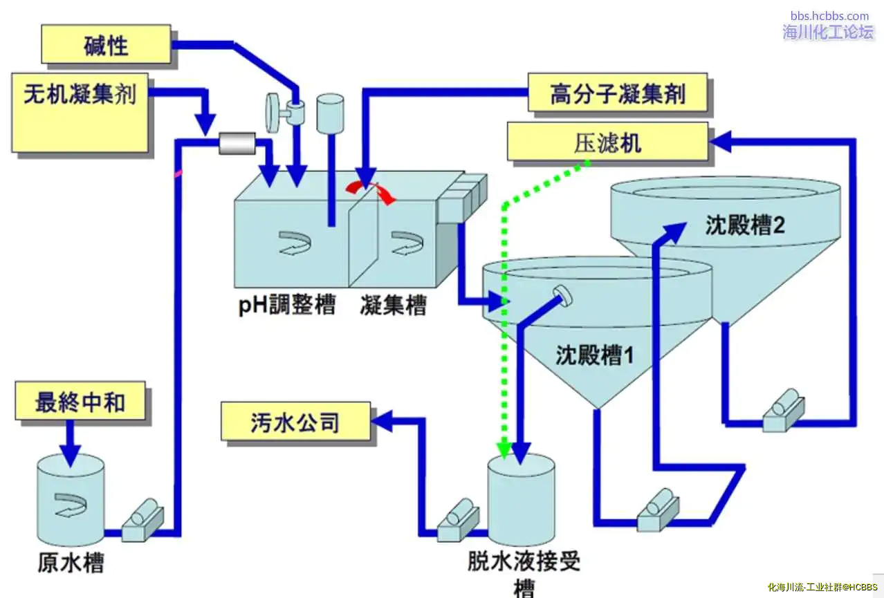

【案例介绍】
工厂内废水处理过程如下:
最简单的无机废水处理,经过酸碱中和后废水从原水槽中打入pH调整槽,加无机絮凝剂,然后进入凝集槽,加高分子凝集剂,之后到沉淀池中沉淀。
上层清液直接外排至污水处理厂,底部泥浆送至板框压滤。
【问题】
从目前沉淀池上层清液中的悬浮物SS来看,基本上在100mg/L(之前国家污水排放标准是低于400mg/L)。
但随着环保排放要求增高,要求SS含量需要低于30mg/L,海友们,你们有什么方法??

我们设计也遇到这样的问题,酚氨污水中ss不易脱除,特别是小于10μm的。

你那没法沉降下来的ss,基本上可以肯定是粒径很小的颗粒物了,之所以沉降不下来,是因为沉降时间不够,也就是你那槽子对大颗粒够了,对小颗粒则不够,垂直高度短了,解决起来其实无非就两招:
1.沈殿槽内添加高效助降设备,比如斜管或斜板,缩短沉降距离,只要有足够的停留时间,小颗粒也可以沈殿下来
2.沈殿槽改起来蛮麻烦的,也可以做几个高效过滤器在送污水处理中心之前处理,选择合适的滤芯是关键。好的烧结滤芯很贵啊,这方面可咨询下小鬼子。。。
3.试试更换下高分子絮凝剂,在电荷性能上筛选更好的絮凝剂,这个可是细活儿,难度不小。
最简单应该是加过滤吧,投资可能是最大的,斜管和斜板费不了几个钱钱,但效果应不如加过滤。

刀哥,你真行啊~这图就是小鬼子们画的,我偷个懒,直接拷贝了下~~
关于沉降时间,污水量30m3/h、沉降池190m3,沉降时间6h应该远远够了,可能因为我们的污水中的悬浮物主要是二氧化硅,小颗粒是无法继续沉降来处理掉的。
我的最初想法也是直接加一个过滤器,但是过滤器怎么选择不是很清楚,想把污水中的颗粒做个粒度分布,可是浓度太低也没做出来。现在只能联系几个做环保的公司来做做实验试一下了。
方向应该是过滤器或者絮凝剂入手。

如果是SiO2颗粒,那先恭喜你,难度很大
登录/注册后可看大图
这个挨千刀的东西是带负电荷的,要找点正的中和下,阳离子型的聚丙烯酰胺絮凝剂或者。。让环保公司做个电泳试验吧。。
还是建议首选过滤,精度过滤中3M滤芯是完全胜任的,过滤系统还是有讲究的,价格小贵哦。。。
