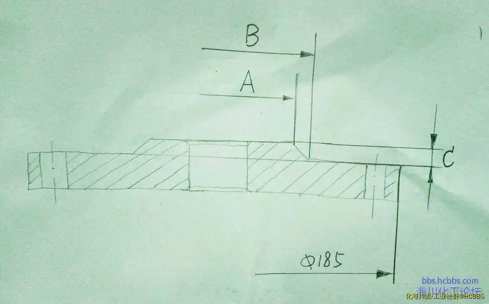

[求助] 求助,求助,谁知道DN65突面法兰这三个尺寸,来帮助猪哥哥一把啊。。谢谢!
4.5K |34
见图:
A=
B=
C=
发表于 2017-5-11 06:52:00
当前内容由会员用户名 1111111 发布!权益归其或其声明的所有人所有 仅代表其个人观点, 仅供个人学习、研究之用。
海川副教授  |  头衔:  【海川活跃分子】
A=118mm密封面直径
B=6mm突面斜面投影长度
C=2mm突面高度

A=122  mm密封面直径
B=122+2*C  mm
C=2  mm突面高度

压力等级呢?执行标准呢?板式平焊吗?

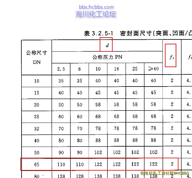

1、国标,外径185mm的法兰盘,不焊,,,压力10MPa以内,都有可能 。。。。。
2、ABC三个尺寸,会和压力高低,有关么?
发表于 2017-5-11 12:00:09
做化工仪表的,你竟然不知道20592这个标准。。。。  发表于 2017-5-18 12:03
d对应你的A,f1对应你的C值,这个是HG20592-2009的法兰密封面尺寸,跟压力是有关系的
发表于 2017-5-11 13:17:04
这个标准号,HG20592-2009,对我帮助甚大。。。谢谢您!  发表于 2017-5-11 15:12

RongshuOfDreamVIP会员 VIP会员 | 显示全部楼层       最后访问IP北京市
2、ABC三个尺寸,会和压力 ...
跟压力真有关系!!!
也可以这么说,压力越大尺寸越大!

我找这个法兰片,也不是要装到压力管道上用的,
我只是想找块容易买到的法兰片,用它做基座设计个新型传感器,实验中的一些零件,得根据法兰的尺寸去开模
所以这个事,前几天还真把我给难住喽
谢谢啊!
