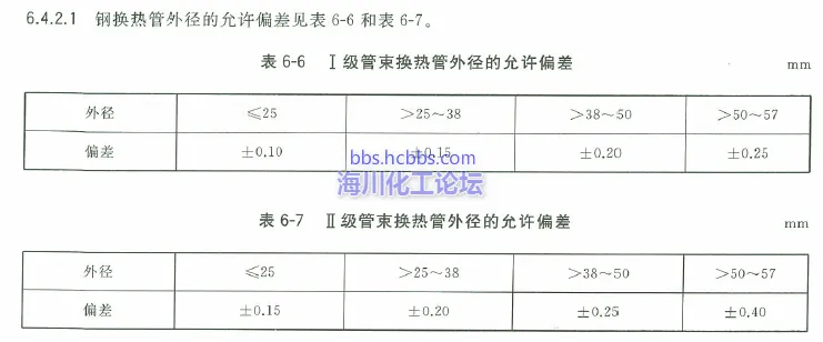

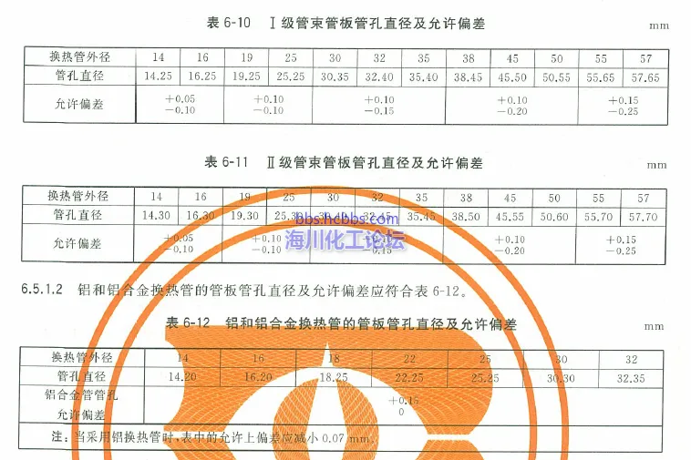

zhouxiaoxiVIP会员 VIP会员 | 显示全部楼层       最后访问IP上海市
GB/T 151-2014 热交换器,规范里面有详细介绍,包括换热管的允差和管板管孔的允差,不同材质也不一样的。(想上传个截图,一直上传没成功)
发表于 2017-5-10 15:57:16
