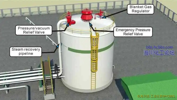

液态储罐应用在每一个流程工业的供应链中,分布在生产流通以及客户终端。它们被应用在石油和天然气,石油化工,以及特殊化学品到高价值药品在内的所有加工行业。每一个易燃液体都有自己的特殊需要。如果不能满足易燃液体的储存加工需求,将会带来安全风险,火灾危险和蒸汽逸散导致的环境破坏以及团队士气挑战。
克服这些挑战,储罐是否需要拥有整体的压力保护系统是储罐管理者应考虑的。该系统可以分为三个部分,每个部分都起着重要的作用。
1防火包括阻火器和紧急泄放阀。阻火器设计用于防止火焰蔓延。 EPRV设计用于承担储罐暴露其他异常情况下所需要的紧急压力释放。在安全方面,没有太多的保护。保护你的储罐 - 没有任何风险。
2储罐覆盖包括一个称为Pad的氮气覆盖装置,以及称为(PVRV)的蒸气回收的压力真空泄放阀。这些泄放装置设计为在物料作进入或抽出操作期间,在预定的限制内保持罐内气体压力的压力,以及在预冷收缩或膨胀期间。使用在极低压力下工作的油罐覆盖调节器将降低贵重惰性气体的消耗,而不会影响容器安全性。
3远程监控和数据采集部分由安装在压力设备上的无线或有线变送器组成,其范围可以收集和传输有关压力仪器实时功能的有价值信息。这种监测将有助于操作员立即响应任何异常情况,从而更好地预测维护和监控储罐的安全性。
将这种复杂的挑战变成简单的集成解决方案,需要不妥协的应用经验和专业知识。
