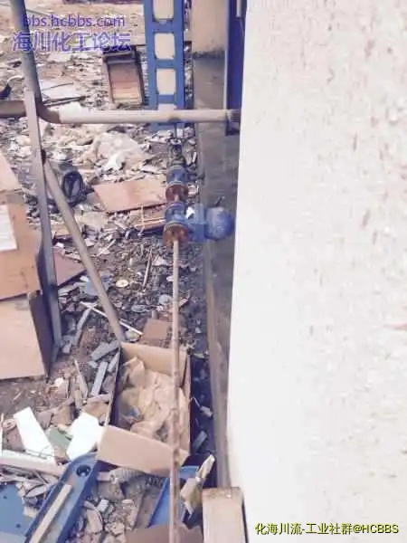

q3288779VIP会员 VIP会员 | 只看该作者 回帖奖励 |倒序浏览 |阅读模式       最后访问IP广西壮族自治区
简介--我所知道的疏水阀都提篮式的和浮球式的,不知道这种安装可以不? .guestviewthumb {margin:10px auto; text-align:center;}.guestviewthumb a {font-size:12px;}.guestviewthumb_cur {cursor:url("template/one_default/assets/common/scf.gif"), default; max-width:300px;}.ie6 .guestviewthumb_cur { width:300px !important;} 登录/注册后可看大图 微信图片_20170504153630.webp (21.04 KB, 下载次数: 3) 下载附件  保存到相册 2017-5-4 16:12 上传 // [预览] strpos(微信图片_20170504153630.webp,'.doc') !== false //strpos(微信图片_20170504153630.webp,'.doc') !== false || strpos(微信图片_20170504153630.webp,'.docx') !== false 1260712 == 1725814 var jq = jQuery.noConflict(); function buyAction0(aid,tid){ layer.closeAll(); } function showBuy(aid,tid){ showWindow('attachpay', "forum.php?mod=misc&action=attachpay&aid="+aid+"&tid="+tid); } function showtip0(aid,tid){ layer.open({ type: 2, shade:0.1, area:['1200px','800px'], title:'附件预览', shadeClose:true, ...-登录查看全文

ylb913VIP会员 VIP会员 | 只看该作者       最后访问IP山东省
海川顾问组(海友)  |  头衔:  TA未设置
简介--这个应该水平头朝上。-登录查看全文

德国阻火器VIP会员 VIP会员 | 只看该作者       最后访问IP辽宁省
简介--本帖最后由 德国阻火器 于 2017-5-5 09:48 编辑 机械型疏水阀要水平安装。蒸汽疏水阀不要串联安装。疏水阀后凝结水进入回收总管前要安装止回阀,防止凝结水回流。 以上内容均供参考,如有问题请及时沟通、指正。 ...-登录查看全文

greensnowVIP会员 VIP会员 | 只看该作者       最后访问IP江苏省
简介--2楼不要误导大家。 这个安装目测没有问题,这个疏水阀应该是侧近侧出,浮球在侧边,但是应该有个旁路吧~-登录查看全文

yj522512VIP会员 VIP会员 | 只看该作者       最后访问IP浙江省
简介--这种是杠杆式浮球蒸汽疏水阀,这样安装没问题的。-登录查看全文

简介--机械型疏水阀要水平安装-登录查看全文

孚雷德VIP会员 VIP会员 | 只看该作者       最后访问IP北京市
简介--从图片看,没有集水槽,冷凝水很少能通过疏水阀排出,集水槽最好安装在90度拐弯处。还有,看起来疏水阀出口管径偏小。更多相关内容可以浏览“孚雷德蒸汽节能”微信公众号或同名网站......孚雷德蒸汽节能。 ...-登录查看全文
发表于 2017-5-8 18:49:10
简介--疏水阀本身安装没错,杠杆浮球要保证浮球的手下动作平顺。 但疏水阀前应该设置集水罐,罐子底部设排污阀 蒸汽主管疏水选杠杆浮球不合适,时间稍微一长就会内漏。建议改为倒置桶疏水阀,起机式连续大量排放,正常工作 ...-登录查看全文

cdzlj20VIP会员 VIP会员 | 只看该作者       最后访问IP安徽省
简介--从图片上看没什么问题,但是觉得这个是不是有点大材小用了,这么细的疏水用个热动力的不就好了,还好看些-登录查看全文
发表于 2017-5-14 14:49:24
简介--本帖最后由 瓦特节能 于 2017-5-14 19:42 编辑 用于主管疏水时, 除了价格低廉以外,热动力疏水阀的使用寿命,漏气率,质量稳定性,维护便利性、低压排水能力(启停机时压力极低)均不如倒置桶疏水阀. 疏水阀的使 ...-登录查看全文

nepiscesVIP会员 VIP会员 | 只看该作者       最后访问IP上海市
简介--没有集液包啊,另外,疏水阀后面为什么拉了那么长的水平管?-登录查看全文
