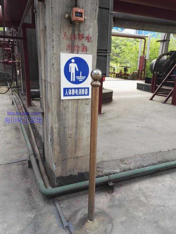

化工企业在易燃易爆生产区域设置的人体静电消除器,也是防止工作人员身体的静电在易燃易爆区域异常释放的一种措施。如图,如果人体静电在这样的一个器件上接触一下就释放了,那么非金属管道、设备的静电也是比较容易消除的
