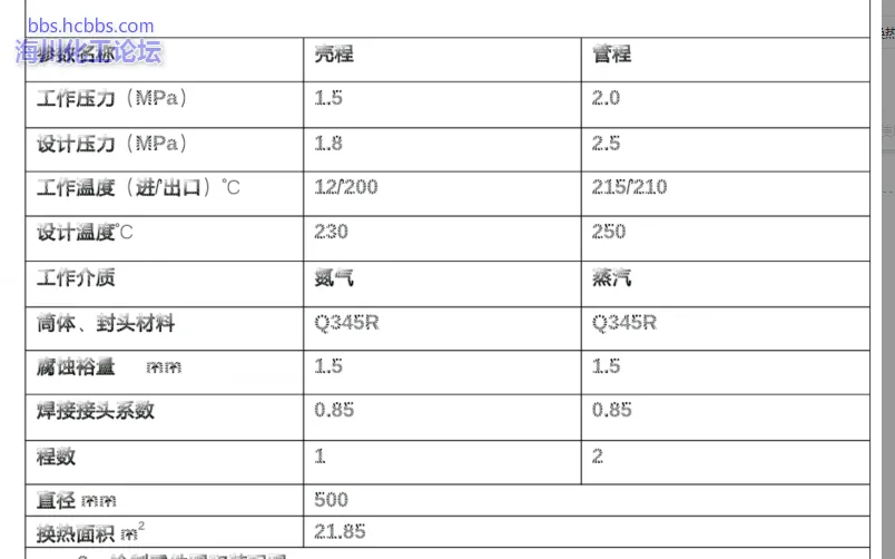

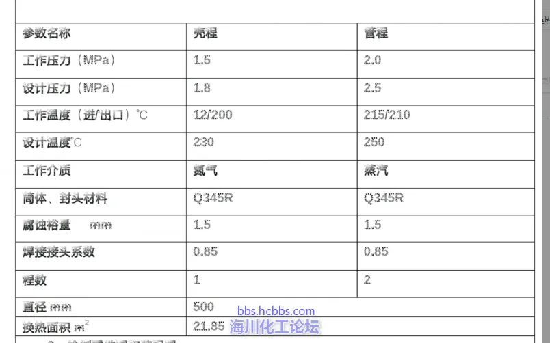

本人正在做关于21.85平方米的氮气加热器的毕业设计,在网上只能找到一点,需要更多相关资料来了解,有人能帮帮么,万分感谢
