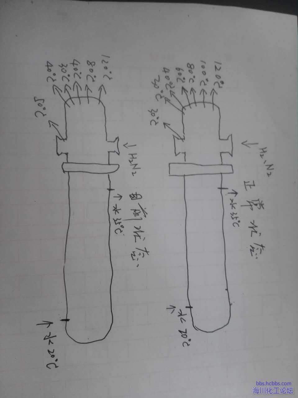

我厂一板式换热器,这次投用后发现换热效果差,具体故障现象如图,我现场用测温枪测的温度分布图,请专家给判断下故障原因,是换热器结垢?还是隔板裂了?要是结垢的话温度不会先降下来然后又升高吧,是不是还是隔板的问题?
