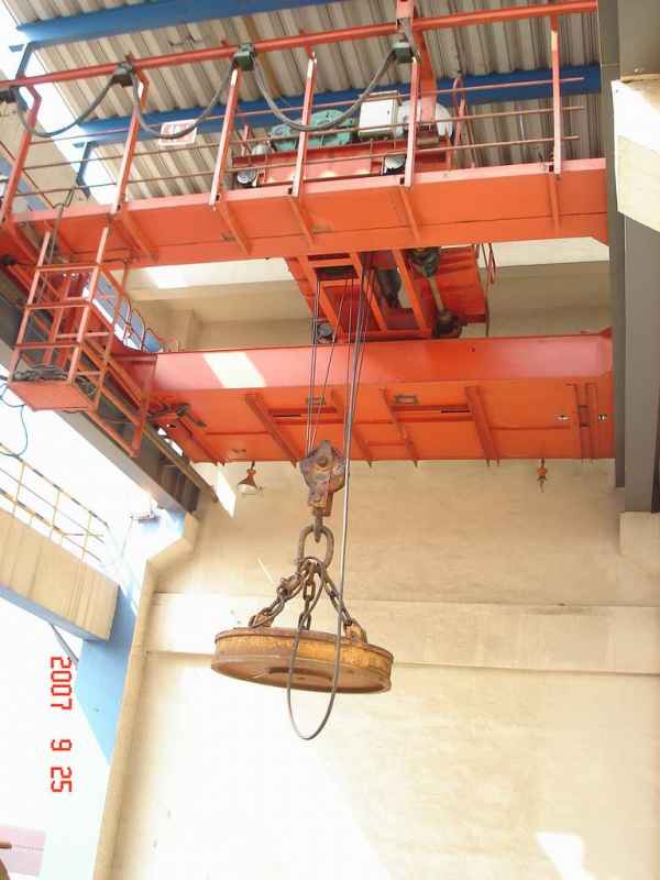

arpcdVIP会员 VIP会员 | 显示全部楼层       最后访问IP四川省

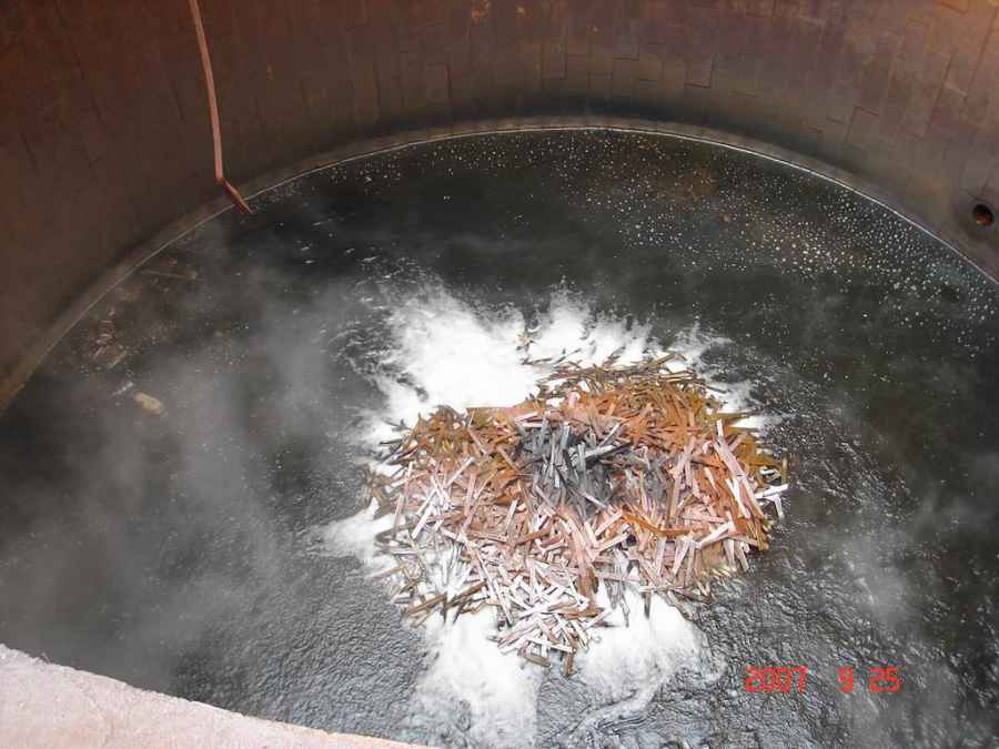

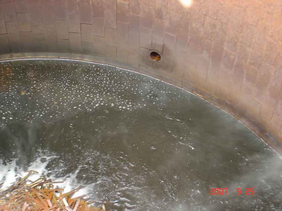

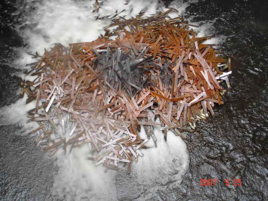

各位海友简直像唠叨的老奶奶,把人家楼主熊孩子吓个半死,没必要哈,给楼主个实例,有图为证。。。
贴图中的设备叫“浸溶塔”,比楼主的搅拌釜大得多了,好几百吨呢。。。是钢厂酸洗线用的,非化工行业,其作用很简单,用废铁中和废酸中的游离盐酸,化学反应----中学内容:
Fe+HCl=FeCl+H2
图片里那冒泡的,就是H2啦~~~~,看着没啥啊,很害怕??没必要。。。。
国内最大的钢铁行业的央企是这样描述这台设备的:
浸溶塔为碳钢衬胶衬砖结构圆柱形筒体,底部为锥形,设备纵贯整个脱硅站房的各层,总高度在15米以上,总容积在200m3以上。正常使用时,浸溶塔内堆满了废切钢片,废酸从设备锥底流入设备内,在高温的条件下自下而上流动与从浸溶塔顶部通过电磁吊吊入的废钢片充分发生反应,再从设备顶部的溢流口自流出酸进入废酸冷却流程。为保证系统反应充分,浸溶塔内废钢片的堆放高度一般在浸溶塔溢流出液口标高左右,即基本堆满整个浸溶塔。浸溶塔自重加上堆满的废钢片及废酸液体,总的运行重量一般超过800吨,因此浸溶塔钢壳体的钢板最大厚度高达45mm。     浸溶塔设备最重要的一环是内部衬胶和衬砖,由于内部贮存的是20%左右的盐酸介质,一旦设备发生漏酸等事故,后果不堪设想。而碳钢本身不防腐,衬胶和衬砖的质量起着至关重要的作用。一般盐酸再生站内其他酸贮罐采用的胶板是常压硫化氯化丁基胶板,而浸溶塔内堆满废钢片,对设备的耐磨损提出了更高要求,设备内部采用了等级更高的预硫化氯化丁基胶板。国内耐酸砖一般选用113x65标准砖,盐酸再生站内其他酸贮罐砌筑厚度65mm的耐酸砖即可,而浸溶塔砌筑耐酸砖时,则建议将耐酸砖的113mm一面作为厚度层或砌筑两层厚度65mm的耐酸砖,增加砖的厚度等有效的提高设备的正常使用寿命。    浸溶塔内发生的反应有可燃气体H2产生,因此浸溶塔是敞口设备,顶部直接与大气接触。在实际运行过程中,如果废钢片放的少,反应会不够充分,但如果废钢片放的太多,超过了废酸的液位,废酸与其反应时可能有零星火花产生,必要的灭火设备必须考虑。浸溶塔顶部的排放气体中除了H2和少量水蒸汽外,还有少量的盐酸酸雾,国家对盐酸酸雾的排放指标控制的很严格,新建工厂要求控制在30mg/L以下,部分地区更要求控制在20mg/L以下,为确保盐酸酸雾的达标排放,在浸溶塔顶部要求设有排气风机和洗涤系统,一般条件下用液滴分离器洗涤能够保证盐酸酸雾指标达标,当然采用装充填料的洗涤塔洗涤更有保障。
图片可以很清楚的看到废钢超过了液面,肯定有碰撞引起的火花,设备本身产氢量也不小,估计在30~50 kg/h,图片拍摄于2007年,10年前了,装置建成是2001年,还是老外承包的,灭火器倒是有,人家是央企,不差那点钱,再者安全管理也很到位的,翻遍了老外的设计图纸,也就是塔顶的电磁吊车是防爆的,氢气检测仪没有滴,屋顶采用轻质彩板制作,是敞开的,注意蓝色字部分,排气风机和洗涤系统当时是没有的,2010年才加的,风机自然是防爆的,毕竟有氢气嘛,但加排气风机的目的可不是为了防H2,是为了除酸雾哦。。。
这是电磁吊。。。
发表于 2017-4-14 17:33:53

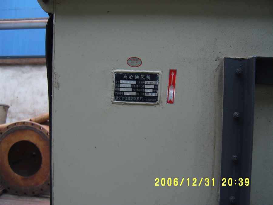

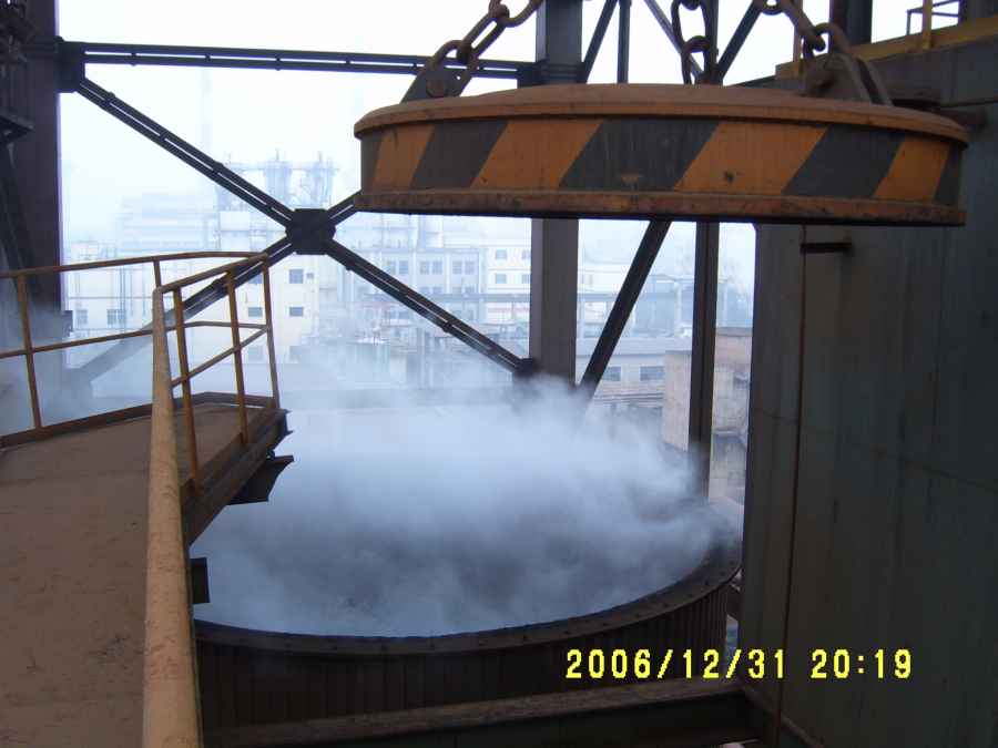

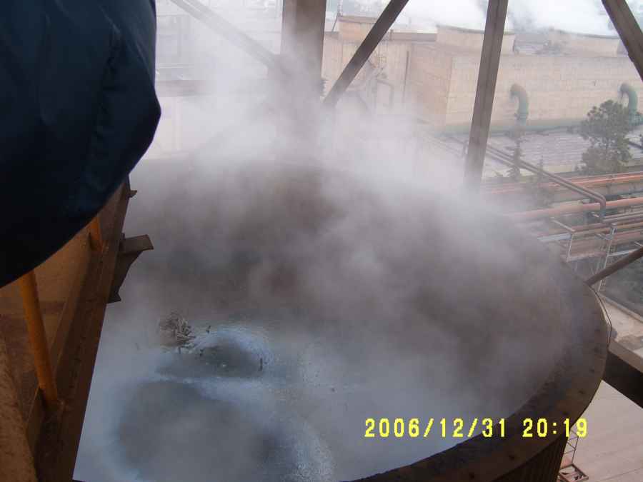

再来看另外一家央企的类似装置:
热气腾腾的,酸温很高啊,那个黄色条纹的大坨坨,就是电磁吊了,这是刚放下铁片的状态,这是旁边设的通风机,没拍全,只拍了铭牌。设通风机是企业自己加的,原设计没有,主要是酸味受不了,不是为了安全去抽氢气哈,风机电机也不防爆,讲真呢,还是该弄个抽气风机和洗涤系统的哈。。。有时呢央企也就这么回事,楼主要是民企呢就自己看着办,当时厂里加风机时就有人提出要防爆,技术员说那电磁吊咣的一声那么大动静,每天几十次,而且就在氢气产生的上部空间,十多年了不也没事嘛,不要自己吓自己,铁和铁碰撞的火星子不比你电机大吗??一下子把管安全的家伙给镇住了,厂长拍板,买那个最近的黄石风机厂的,最便宜那种。。。。。
老奶奶们不要见着氢气就害怕,那东西没有什么,仔细一点,小心一点,没事的,谨慎细致的操作、巡检才是最大的安全保障。。。
发表于 2017-4-14 17:52:06
