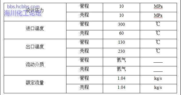

前辈我想请教一下,我的这个设计条件是用U型管换热器好,还是浮头式换热器好
发表于 2017-3-28 14:50:11
可千万别喊前辈,折煞我了,我也是只菜鸟。你这种管壳程都是高压的工况我没有遇到过,所以也不敢明确告诉你,建议你查看《换热器设计手册》(钱颂文主编的)。 U形管式换热器一般用于高温高压的情况下。浮头式换热  详情 回复 发表于 2017-3-28 16:11
U形管式换热器一般用于高温高压的情况下。浮头式换热器壳程的适用压力会受到滑动接触面的密封限制。
发表于 2017-3-28 16:11:31

我用EDR模拟出来是一个双管程双壳程的U型管热器,但是以前没有接触过,求楼主给个图例方便设计,谢谢!

适合U形管。@7楼
