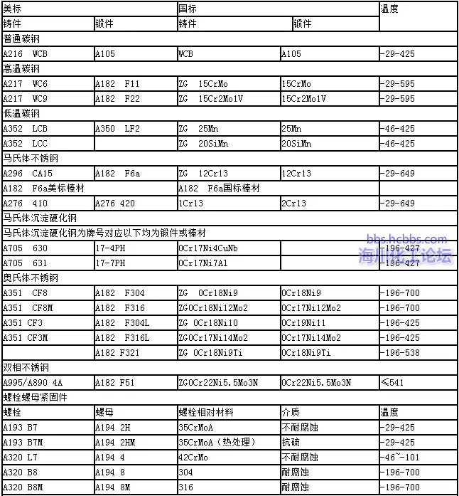

yj522512VIP会员 VIP会员 | 显示全部楼层       最后访问IP浙江省
请看图
发表于 2017-3-27 16:31:19
阀门材质对照表
阀门材质对照表

魔族单一VIP会员 VIP会员 | 显示全部楼层       最后访问IP重庆市
碳钢的锻造件  铸造的叫WCB等
