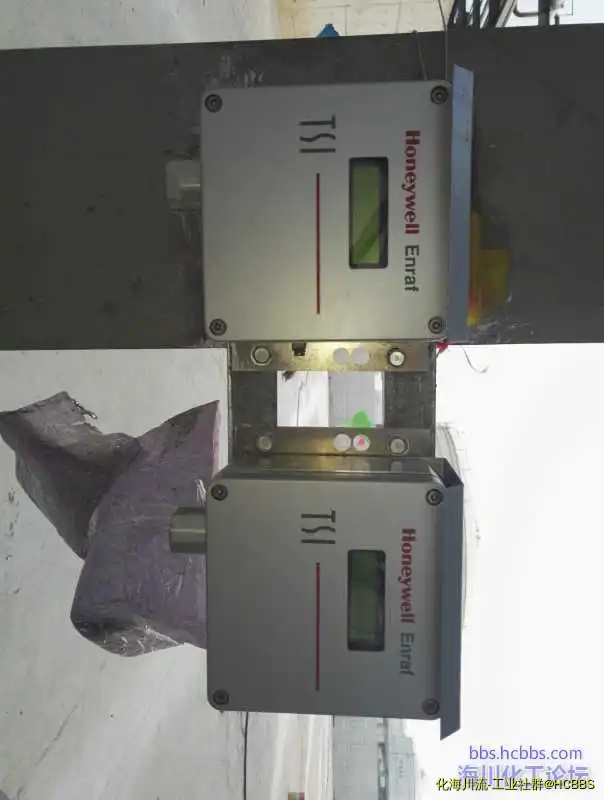

如图,有照片现场已安装上,但放电缆的时候不明白,具体有懂的师傅吗?还有两个接线盒没有拍到照片。位号LT21101和21102

位号是LT21101和21102

一般伺服是四线制仪表,需要单独供电。另外两路输出:一路去中控室,一路去储罐地面的就地指示仪。

xuxiwuVIP会员 VIP会员 | 显示全部楼层       最后访问IP山东省
海川高三  |  头衔:  【自控实习】
信号统一接到一个箱子里,在通过232或者485通讯到中控室吧
发表于 2017-3-22 06:37:04
不是,大部分还是4~20ma  详情 回复 发表于 2017-3-22 15:33

就是个三线制仪表

太模糊了照的!没错的话,应该是:电源、信号、RS485通信线
发表于 2017-3-22 09:17:50
那两台伺服液位计是通讯的方式到DCS,一般是485的串口通信。伺服液位计的电源线倒是没看到,归到电气那边了?

LT21101和21102
大体看了一下接线图:
LT21101和LT21102是220VAC供电
LT21101和LT21102是有串口通讯可能是RS485模式
LT21101和LT21102液位低低报进DCS,液位高高报进SIS(LT21103)。
看图有点不明白的地方,感觉现场机柜室的接线端子信号排布有点问题,TB1和TB7的信号有点“混乱”,按设计思路是低低报信号统一进DCS侧的端子,高高报信号统一进SIS侧的端子啊?
不是,大部分还是4~20ma

九楼说的感觉是对的
