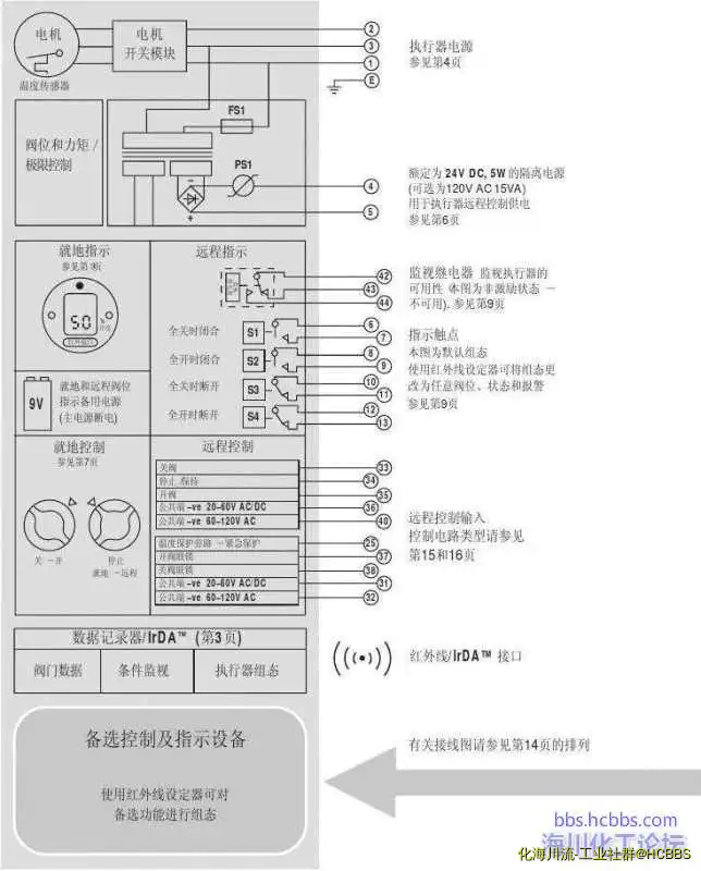

rotork 电动阀,设计有HMV电动阀 HMZT阀位变送器 HMS报警输入信号 HMI电动阀状态信号附接新图啊,有点看不懂
