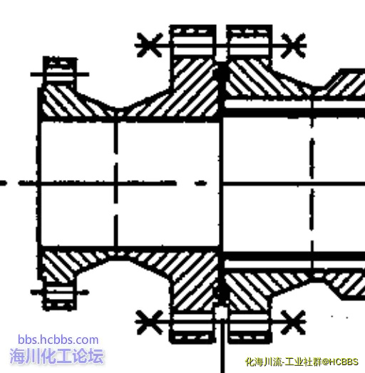

还真别说,楼主这么一提,我倒是正好也碰到了一个设备,不过不是设备法兰,而是设备的接管法兰的套管,也是法兰直接连接法兰的型式,没有接管。
发表于 2017-3-13 22:35:56
梦幻100 + 5 积极参与
海川工程师(荣誉)  |  头衔:  【略幽默,较阳光】
那,如截图。大家讨论下,可行否?
发表于 2017-3-13 22:40:15
梦幻100 + 6 深入讨论
这是何必?直接管线焊接不就完了

豆蔓 发表于 2017-3-13 22:40
那,如截图。大家讨论下,可行否?
好像结构不行
发表于 2017-3-14 08:16:17
之所以是这种结构,就是套管的原因,内接管要伸入设备内,而且要求可拆卸。  详情 回复 发表于 2017-3-14 09:01

上面的法兰盖没有任何意义,改成封头最合理。

这样设计做的目的呢?钱多了~~呵呵~~

gn_1984 发表于 2017-3-13 16:10
两个法兰相当于设备法兰,设备法兰虽然是个推荐标准,但是里边的要求还是尽量采纳,毕竟增加100mm的接管 ...
您说的设备法兰标准要求,是否指NB/T NB/T 47020 《压力容器分类与技术条件》的如下要求:
6.5.2 与长颈法兰相连接的圆筒厚度应不小于 NB/T 47023 中规定的对接筒体最小厚度δo ,且筒节长度不小于√DN δo 。
我觉得这里是指:如果法兰与筒节连接,筒节厚度和长度有最小要求,但并没有说法兰必须连一个筒节。设备法兰直接连一个椭圆封头、平端盖或法兰也是可以的。强度是否有问题是设计需要考虑的,标准不能覆盖所有的实际使用条件。
就您贴图中的结构,
1)管箱壳体实际上就是管子,管箱法兰选用标准管法兰的话,就没有边缘应力衰减区√DN δo的说法了。
2)管箱很小,如果管箱端盖采用焊接平盖,装配不会很麻烦吧,但可以减少一个潜在的法兰连接泄漏点,也可以减小管箱的尺寸和重量。
发表于 2017-3-14 14:42:10
主要是用户强烈要求采用这样的平盖结构。  详情 回复 发表于 2017-3-21 10:23

这样要是直接对焊了,中间开孔还好开吗
