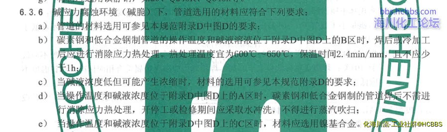

我厂使用2"碳钢管道输送碱液和含有碱液的污水,碱液为32%浓度的氢氧化钠,现在出现这样一种现象,就是很多焊接的地方在渗漏碱液,黑色。请问这是什么原因造成的?碳钢的焊缝会被腐蚀掉吗?

焊缝处泄露应该是应力腐蚀开裂,管道焊接后做焊后热处理了吗?介质的操作温度是多少?可以参照一下SH/T3059中对碱腐蚀的要求,如果温度不高 选碳钢热处理一下就可以,如果温度高可能还要提高材质,当然也可以考虑衬塑管

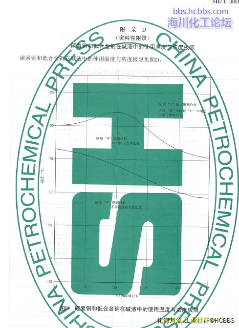

焊后热处理真不知道做了没有,当时环境温度极低,很多管道都是化建公司预制的。现在我们的使用环境是,管线有电伴热维持50℃,每排放一次需要20℃左右的CN冲洗一次,这时候就会发现漏点。碳钢焊缝焊接热处理后能承受这点温度变化产生的应力?谢谢谢谢你的指导。

热处理消除应力以后 焊缝就变得跟本体一样耐应力腐蚀了,本体没事 焊缝就会没事。如果在设计上没要求热处理,施工方是不会做的

根据楼上的曲线图我核实了管道实际的运行温度,也就在50℃左右,碱液浓度也低于5%,也就是设计时没必要进行热处理,但是焊缝真的漏了,那可能是施工质量出了差错?问题是打压过了。

通常我们做的时候会保守一些 浓度小的也做热处理了 因为你不能保证局部不会浓缩
