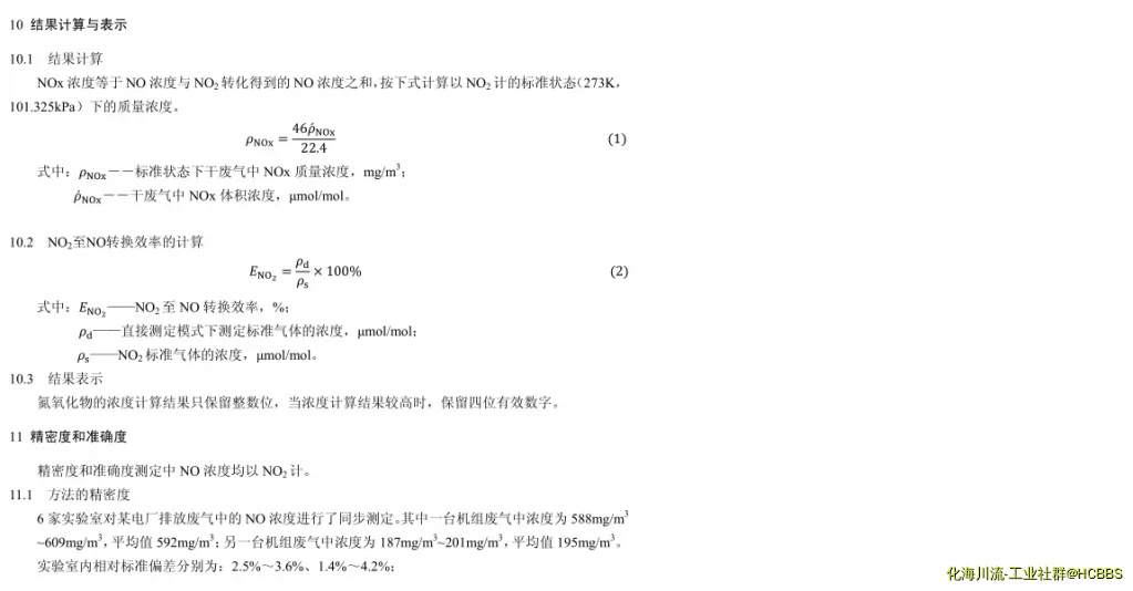

简介--根据GB13223-2011,排放烟气中的氮氧化物是以NO2计的,但是我看到很多经验计算数值,以及factsage仿真模拟结果,NO的含量都在氮氧化物90%以上。那么问题来了,执行环保排放标准的时候,是按照以下哪种情况操作 1、只考虑NO2的含量,NO忽略不计? 2、按照NO2的含量乘以一定的系数? 3、按照一定的算法把NO折算成NO2? 还是别的其他解释 跪求指点-登录查看全文

简介--燃烧过程产生的NO理论上在低于排烟温度下会自动形成NO2,实际NO转化成NO2的时间会很漫长,所以仪表检测的是NO,需要将NO换算成NO2(NO2是最终排放到大气中的污染物),这也是国标中规定的“以NO2计”的道理。 ...-登录查看全文

简介--你可以看下HJ692-登录查看全文
