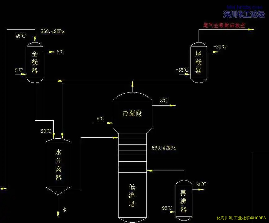

   看了氯乙烯单体合成的流程,觉得混合物里没有氢,氮。但是尾凝器出来的尾气,进入我们变压吸附装置,我们接收到的气体组成大概含有60-70%的氢气,10-20%的氮气,其他是氯乙烯,乙炔
   这尾气中的氢气,氮气是怎么产生的,或者是另一股气混合进来的?恕我无知。、。不懂这块。。请大家帮我解惑   如图红色这股气

乙炔系统可以带入氮气,氯化氢系统带氢气,

氯化氢合成时氢气是过量的,不然会过氯造成事故。而氮气是在设备置换时带入的,例如乙炔发生加料时给料斗置换。还有一个就是聚合入料时会加一部分氮气进聚合釜用来封釜顶冷凝器,这部分氮气最终也是进入氯乙烯的变压吸附。

尾气很杂的成分,有乙炔,氯乙烯,氧,氢,氮等。只要变压吸附指标控的好,CH4,C2H3CI是可以全部回收的。
