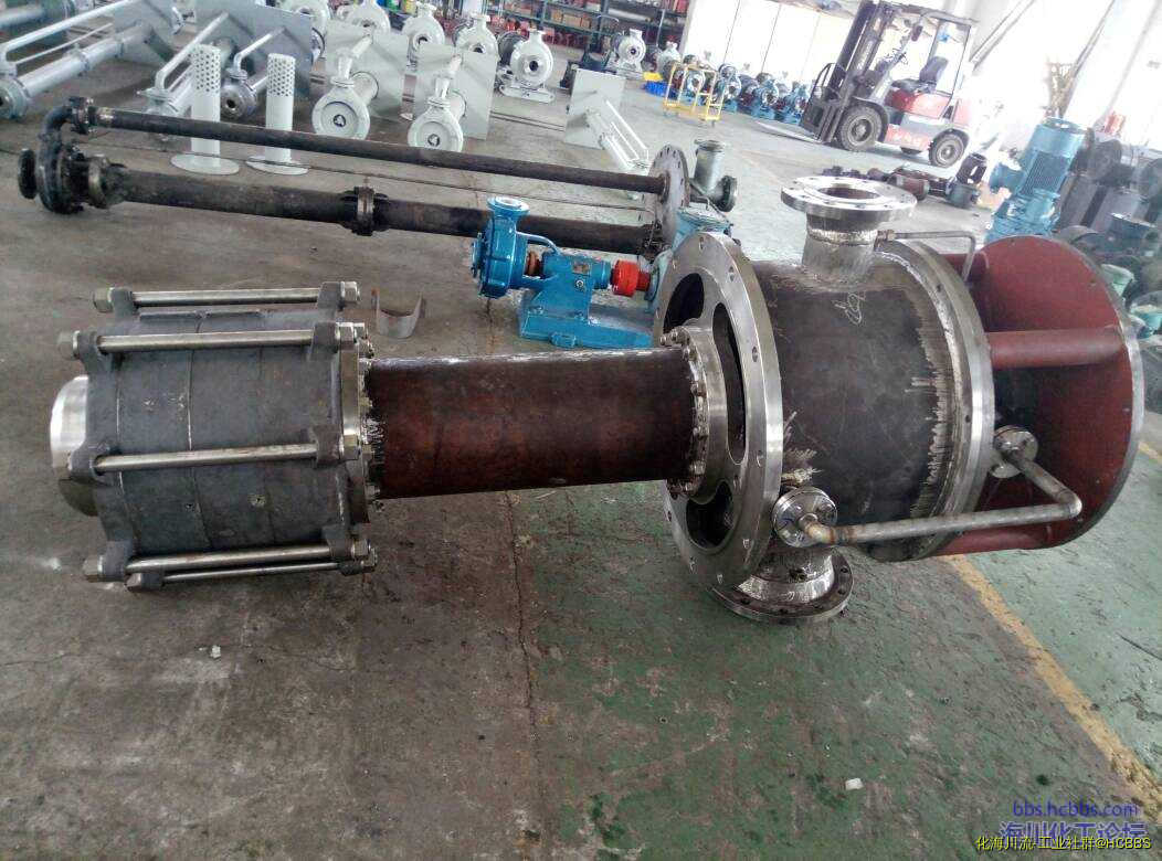

凝结水泵经常因汽化抽空,被迫采用淋水外冷,浪费资源,影响现场管理。凝结水汽化抽空的问题能不能在泵的形式选择上解决?求教各位

你可以选桶袋泵!再就是你泵的工作流量小于泵的最小流量点导致的呢?

请问桶袋泵是不是可以抽100度以上的水不抽空吗?我们水温一般都在100左右

可以

你这是泵入口的汽蚀余量不够,检查一下凝结水回收罐到泵入口的高度差。
