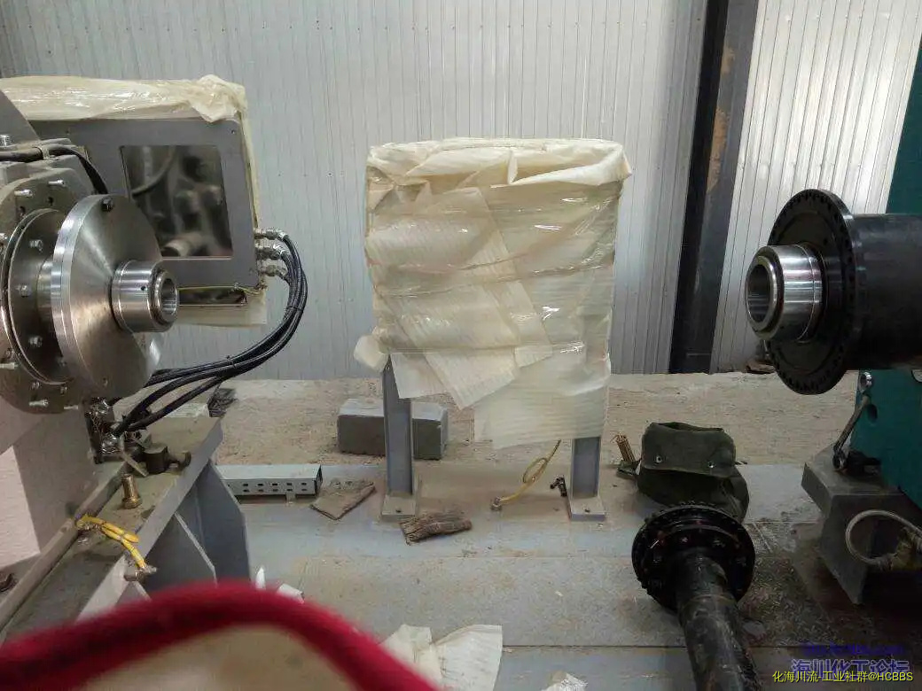

[求助] 找正装置
2.8K |20
中间是不是少个东西?

你这只是设备本体?你对问题能细说一下?要是用机械方法找正最少要有百分表等测量工具,要是用激光找正最少也要有光靶标靶。

找正工具都装上了,不会用,不知道是不是还缺少啥

这是设备本体,最多加装了打表盘,没有表怎么找正呀

感觉中间少个加长杆,表没有地方放

那就把传动的联轴节一侧安装紧固了吧

如果1.6米,安装上一侧会影响打表精度吗?

联轴器还没装,应该先把设备固定好装好联轴器,电机在根基连轴器进行调整。连轴器和设备,连轴器和电机之间,都要用百分表今现场测量。轴向,径向分别测量。根据厂家要求,或误差不超过5丝就没问题!

膜片式联轴器

这是准备激光找找?工具呢?
百分表?表架呢(找正盘)

轴头安装了找正装置,找正是可以不用盘动转子,只转这个找正装置就可以了,使用要注意两点:
1 首先调整好轴端距离,找正后要确认此距离在要求范围内;
2 找正装置本身安装时要保证跟各自的转子同心。

请问不用转动转子,只转找正装置,只能是激光的吗?用百分表的不行吧?不转轴,测量准确吗,一般不都是同步盘车吗?不太懂

激光对心???没有发射源与接收装置啊
