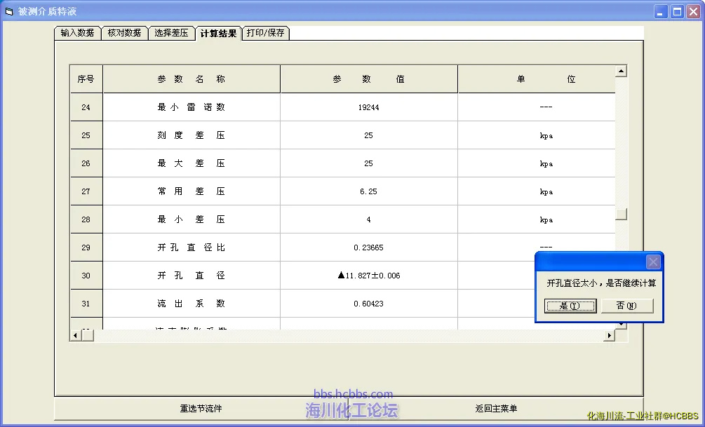

根据我计算的结果,两种计算选择都不太好,第一种计算结果,虽然获得了较高的差压,差压变送器容易调节,零点漂移影响较小,不确定度太大,线性度差。不过,计算结果是准确的   见图

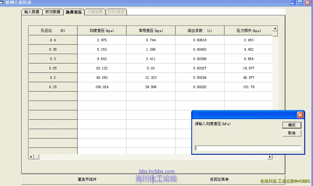

第二种计算结果不可选,差压不在计算范围,只能凭借经验了。见图  按标准B值只有0.4,差压不到3KPa

第一种计算结果
第一种计算结果
第二种计算
第二种计算
zxg.wylton + 5 深入讨论
补充一下第二种计算结果     图
发表于 2017-6-9 09:59:16
补充一下第二种计算结果 图
补充一下第二种计算结果     图

开孔比选的不一样,一般开孔0.6左右比较好,但是由于你的流量不大,开孔比要小些,计算倒是没问题,看你有没有压损要求,第一个压损大,第二个压损比较小。要是我的话选第二个

出发点不一样,但测量结果可能一样。都可相信。测量范围大测量值常在低限的选压损大的。
