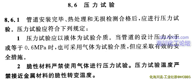

什么时候管道可以做气压试验?什么时候管道的压力试验可以免除?

GB/T 20801.5-2006 压力管道规范 工业管道 第5部分:检验与试验
9 试验

气压试验和气密试验是不一样的。压力试验是所有管道都需要做的,气密试验只是对有毒可燃气体做。考虑到压力试验的安全性,试压优选液压试验 当液压试验不好实施时在满足标准要求条件下可以进行气压试验,在GB50235标准中有具体的要求。对于压力试验的免除 GB20235 GB/T20801里面都有要求,见附件

参照GB20235 GB/T20801
发表于 2017-2-24 13:34:26
气压试验尽量避免做,比较危险,能用液压的用液压
