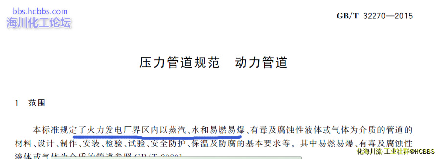

[讨论] 余热发电的蒸汽、给水管道属于动力管道吗?
3.2K |5
FMSDVIP会员 VIP会员 | 显示全部楼层 |阅读模式       最后访问IP上海市
从以上两个规范来看,由于余热发电的汽、水管道不属于火力发电行业,
应该不属于动力管道,
可按照工业管道设计规范设计吧?

FMSD楼主 VIP会员 VIP会员 | 显示全部楼层       最后访问IP上海市
mincheal 发表于 2017-2-22 14:20
余热发电的蒸汽管道应该属于压力管道
我问的动力管道
发表于 2017-2-22 14:50:28
余热发电的蒸汽管道应该属于压力管道
问的是动力管道,请直接回答
动力管道和压力管道执行规范有区别
发表于 2017-2-22 18:03:19
8000  压力管道
8100                长输(油气)管道
8110                                       输油管道
8120                                       输气管道
8200                公用管道
210                                         燃气管道
8220                                       热力管道
8300                工业管道
8310                                       工艺管道
8320                                       动力管道
8330                                       制冷管道
