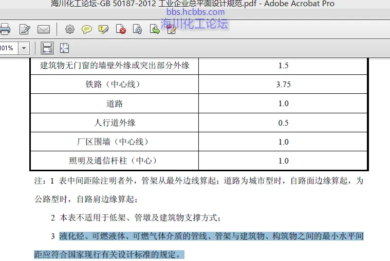

GB50187中表8.3.9 管架与建构筑物的距离 注3中:液化烃、可燃液体 可燃气体介质的管线、管架与建筑物、构筑物的最小水平间距尚应符合**现行有关设计标准的要求
请问 这个到底要满足哪个标准 哪个条文的要求??
