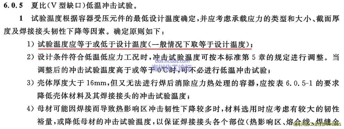

在GB 50253-2014《 输油管道工程设计规范》的5.3.4 条中规定:当钢管储存、运输、施工的环境温度或运行温度低于0℃,应对钢管和管道附件材料提出韧性要求。 这个韧性要求是否就是低温冲击试验要求?那一般做什么温度的冲击试验?冲击功怎么取值?

依米VIP会员 VIP会员 | 显示全部楼层       最后访问IP上海市
韧性应该是指冲击试验。
冲击试验温度可以根据具体使用情况和钢管选用标准来确定,
比如国内常见的碳钢、低合金钢的冲击温度档是0℃,-20℃,-40℃,ASME中的A333 GR6,低温冲击试验温度是-46℃....
冲击功取值要求也可以参考相关标准的,比如附图,来自GB6479。
发表于 2017-2-9 10:26:50

冲击温度按设计温度下的,如材料标准里面有温度限制满足你要求,你就省事了。
1. 这个韧性要求是否就是低温冲击试验要求?
先搞清楚韧性的概念。韧性表示材料在断裂前吸收塑性变形功和断裂功的能力(冲击韧性),或指材料抵抗裂纹扩展的能力(断裂韧性)。韧性越好,则发生脆性断裂的可能性越小。
冲击韧性常用标准试样的吸收冲击功Ak表示,也就是做冲击试验的所得到的值。虽然冲击吸收功不能真正代表材料的韧脆程度(因为缺口试验冲击吸收的功并非完全用于试样变形和断裂,其中一部分消耗于试样抛出、机身振动、空气阻力以及轴承与测量机构中的摩擦消耗等),但由于它对材料内部组织变化十分敏感,而且试验简便易行,所以被广泛采用。
冲击试验因试验温度不同而分为常温、低温和高温冲击试验三种。
低温下材料会有变脆的倾向,即低温脆性(韧脆转变温度tk)。因此,低温下要做低温冲击试验。
所以说,标准中提到的这个韧性要求完全可以理解为低温冲击试验要求。
2. 那一般做什么温度的冲击试验?
上面说到韧脆转变温度,目前尚无简单判断的方法,通常是根据能量、塑性变形或断口形貌随时间的变化来定义的。为此,需要在不同温度下进行冲击试验,根据试验结果做出曲线(冲击吸收功-温度曲线、断口形貌中各区所占面积与温度的关系曲线、试样断裂后塑性变形量与温度的关系曲线等)来求tk的。
实际工程中,一般都是取设计温度为低温冲击试验的温度的。同时还考虑到材料厚度(注意那个曲线)、焊接接头的焊接工艺等因素。比如HG/T 20585-2011《钢制低温压力容器技术规定》、GB/T 20801-2006《压力管道规范 工业管道 实施指南》等标准中有说明。
HG/T 20585-2011:
GB/T 20801-2006:
长输管道中也有类似的要求,具体到输油管道,见标准GB 50253-2014《输油管道工程设计规范》第5.3节的解释性说明,摘录如下:
3. 冲击功怎么取值?
冲击功各个标准中都有规定,具体到输油管道,见GB/T 9711-2011《石油天然气工业管线输送系统用钢管》的附录G(注意有冲击试验要求时管道应该是PSL2级的)。在此,我就不摘录了。
