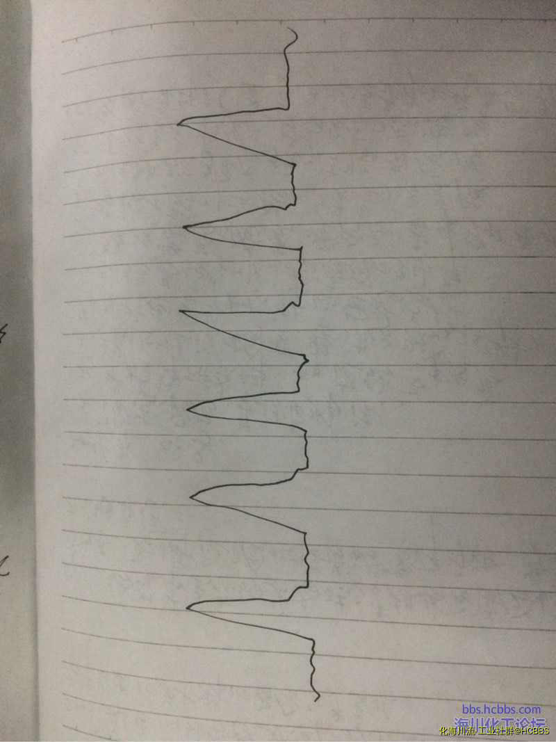

公司有一台差压变送器 品牌为EJA 作用于一个冷凝器的液位 自上次检修开车以后便出现了故障 趋势图如下 因公司不让带手机 所以图是我自己画的  故障现象就是液位计每隔一段时间 一分钟或者两分钟便快速上涨直至满量程 几秒钟后又快速下降恢复正常  反反复复。起初对现场表进行更换 更换之后变送器现象依旧。公司采用和利时控制系统 排查中控室卡件时应用了替换法 即将另外一不重要的变送器接到现在出现故障的卡件端子 没有发现问题 所以将卡件的问题排除了 故障依旧没有解决 重新开表显示正常一段时间 也就几天 现象依旧出现   求助各位海友**  这到底是什么原因  该从何下手查起

如果工况允许,可以考虑把液位提高或减少10~20%观察下,考虑是否你液位控制面正好在气液面上

有没有查过现场表到和利时安全栅的线路呢

请检查电缆屏蔽线是否单端接地,电缆是否为绞线。

571352574楼主 VIP会员 VIP会员 | 显示全部楼层       最后访问IP山西省
嗯 这个没考虑过
单端接地
tiger2010 发表于 2017-2-4 11:09
有没有查过现场表到和利时安全栅的线路呢
您的意思是说怀疑有接触不良的地方引入了干扰吗

1,检查压力源是否周期性波动
2,屏蔽线周边是否有干扰,是否安装了隔离珊。
3,变送器低压测(L)一般没有液体,有的话排掉
虔诚的龙 发表于 2017-2-4 11:41
1,检查压力源是否周期性波动
3,变送器低压测(L)一般没有 ...
我们这边低压端有冷凝罐 负迁移掉了
1,检查压力源是否周期性波动
3,变送器低压测(L)一般没有 ...
有安全栅的

虔诚的龙VIP会员 VIP会员 | 显示全部楼层       最后访问IP内蒙古自治区
你们那边气候寒冷吗,导压管加伴热保温了没
新疆 零下14-零下20 有伴温管
571352574 发表于 2017-2-4 11:57
新疆 零下14-零下20 有伴温管
晚上故障率比白天高?
虔诚的龙 发表于 2017-2-4 12:03
晚上故障率比白天高?
差不多曲线都是一样的 一直在跳动
你你把变送器排气孔的螺丝拧掉,排一下有没有冰,
1,确定气相管没有积液
这个检查过了没有 换了两个了

不知你那差压用的是双法兰,还是导压管的,如是是导压管,引压管中会不会有气泡
