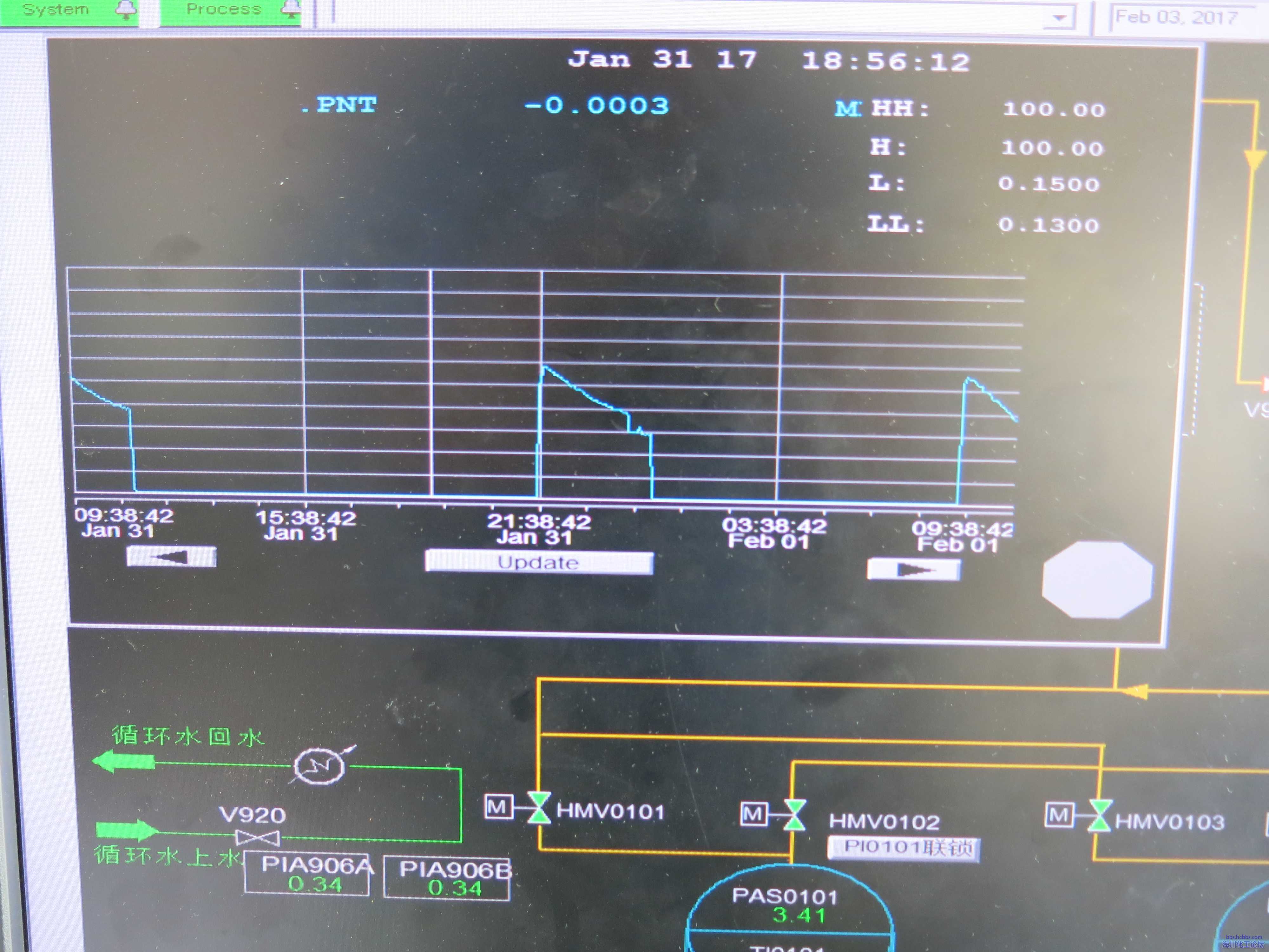

往复机轴头油泵每次开机压力正常,运行三小时压力由0.32缓降为0.18,下次开机还是一样,就像问问大家遇到过类似问题没有?
谢谢!如油泵压力曲线图。
近三次开机的油泵曲线图。

随着油温的升高,粘度会有所降低!要控制好油温,一般35℃-45℃!

油温楼上说了,再就是你的油路可能有漏点

油温,检查下水冷。油温高了会有类似情况发生。

油温的影响会有这么大吗?特征像是油温的影响,可以控制下温度进行确认。也可以排查下测压元件是否存在问题

设备已经运行了多久?检查下工作部件的配合间隙看看,是不是有磨损增大的情况。

油温正常,温度在38-40℃以内,测压元件刚换的新的,没有问题。
齿轮泵只要转速温度,端面间隙在标准内,建立循环后就不会在波动,就算有波动也是小波动
现在这样的情况我们怀疑是入口密封不严,吸入口润滑油进气,油里面有少量空气。
压缩机不运行后空气从润滑油中释放出来,所以葛7-8个小时后一开机压力又正常了,时间一长,油压又掉了。

轴头泵出口管线应该有顶放空接回到机体油池,这样就可排气,可以试试

看看油泵出口安全阀会否内漏,我们单位这种安全阀都从来不校验的,毕竟不属于压力容器。有几个机组就是因为安全阀内漏导致油压低

压缩机轴头泵入口前管线上会有一个高点放空的球阀或旋塞,运行的时候可以用手指感觉一下是否不是有吸力,关不紧的会进入空气,还有就是齿轮泵使用了多场时间了?齿轮使用时间过长会出现磨损,齿间间隙增大,油温升高以后会出现压力下降或打不上的情况。
还有一点,润滑油液面不要过高,如果液面高度达到曲拐最低位置时,曲拐会拍打到液面的,导致润滑油中混入空气(从润滑油液位视镜看,润滑油像乳化了一样),润滑油中带气泡以后压力也会发生下降

看看减压阀(安全阀)漏不漏吧,再就是看看过滤器赌没赌,我不知道你这个压力是从哪引出来的,如果是轴头泵出口,那减压阀故障面大,被压不够啊。

1. 机器刚运行时,润滑油温度低,油泵压力高,当机器运转一段时间后,随着机体温度的上升,润滑油会变稀,油压肯定会下降。
2. 如果机组运行时间较长后,各部的轴承间隙会磨损变大。特别是曲轴箱轴承的间隙,其余就是十字头与套筒的间隙,连杆大头小头与相关部件的配合间隙检查。
3.还有就是更换高标号润滑油。如果机组冬天油压才0.18MPa, 夏天就更低了。我厂设计院有些机组要求用户冬天使用68号润滑油,夏天使用100号润滑油。粘度增加油压肯定会提高。 注意两种油不能混在一起用。

我们这有两台H型二级压缩往复式压缩机。另一台用的很好,润滑油都是46#透平汽轮机油,油压很稳定一直就是0.27,油温上来后就最多降为0.25MPa,不会降很多。
如果各部间隙配合较大,它会一直大下去,不会每次开机都有变化。
现在是压缩机一开,轴头泵压力就是0.32MPa,运行一段时间将到0.18MPa。
然后再过段时间一开,压力由正常,然后还是吊,现在就是等一台新泵看看了。

出口没有安全阀,只在泵头有一个调压阀。压力最大可以调到0.42MPa.然后就是压力一直降到0.22MPa左右。

如果怀疑油泵有问题,可以先把后端盖打开, 用塞尺检查轴承与轴径的间隙 ,对比设计间隙,看大了吗。如果油泵轴承间隙没问题,换了新的油泵也没用的。

往复式压缩机用油,不知您是哪个厂家的?一般远大或无锡压缩机都推荐使用L-DAB100#空压机油的。往复机用46#透平油第一次见。
