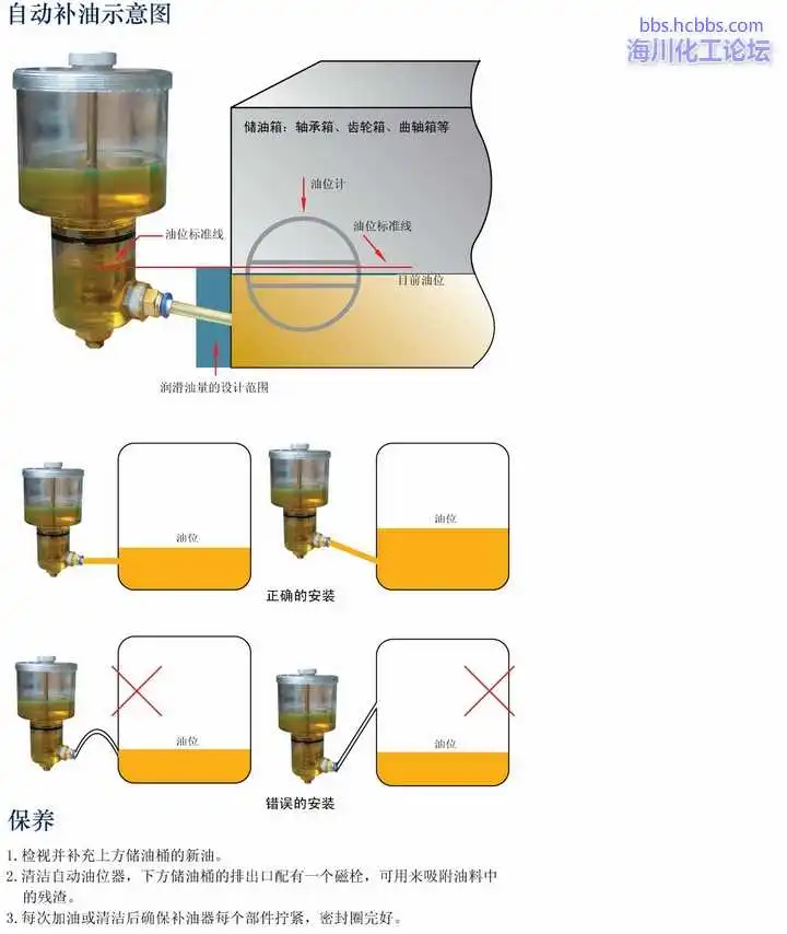

请问这种油杯的补油原理是?

看到油杯底部探入设备的连接管了吗?当设备润滑油过低低于那个管时,油杯自动补油。

邢云留水VIP会员 VIP会员 | 显示全部楼层       最后访问IP山东省
联通器原理
发表于 2017-1-24 06:44:44

jiangyongkuiVIP会员 VIP会员 | 显示全部楼层       最后访问IP山东省
恒位油杯的作用:使轴承箱体内的润滑油位保持恒定   恒位油杯的原理与结构:斜面的位置对恒位油杯非常关键,由此形成的工作油位点是正常工作状态时的油位。有的恒位油杯没有专门的气孔,但都要保证斜面以上部位与大气自由相通。

就是个U形管,虽然有的油箱采用负压,但是安装还是要考虑油杯高度及补油管坡度~~
