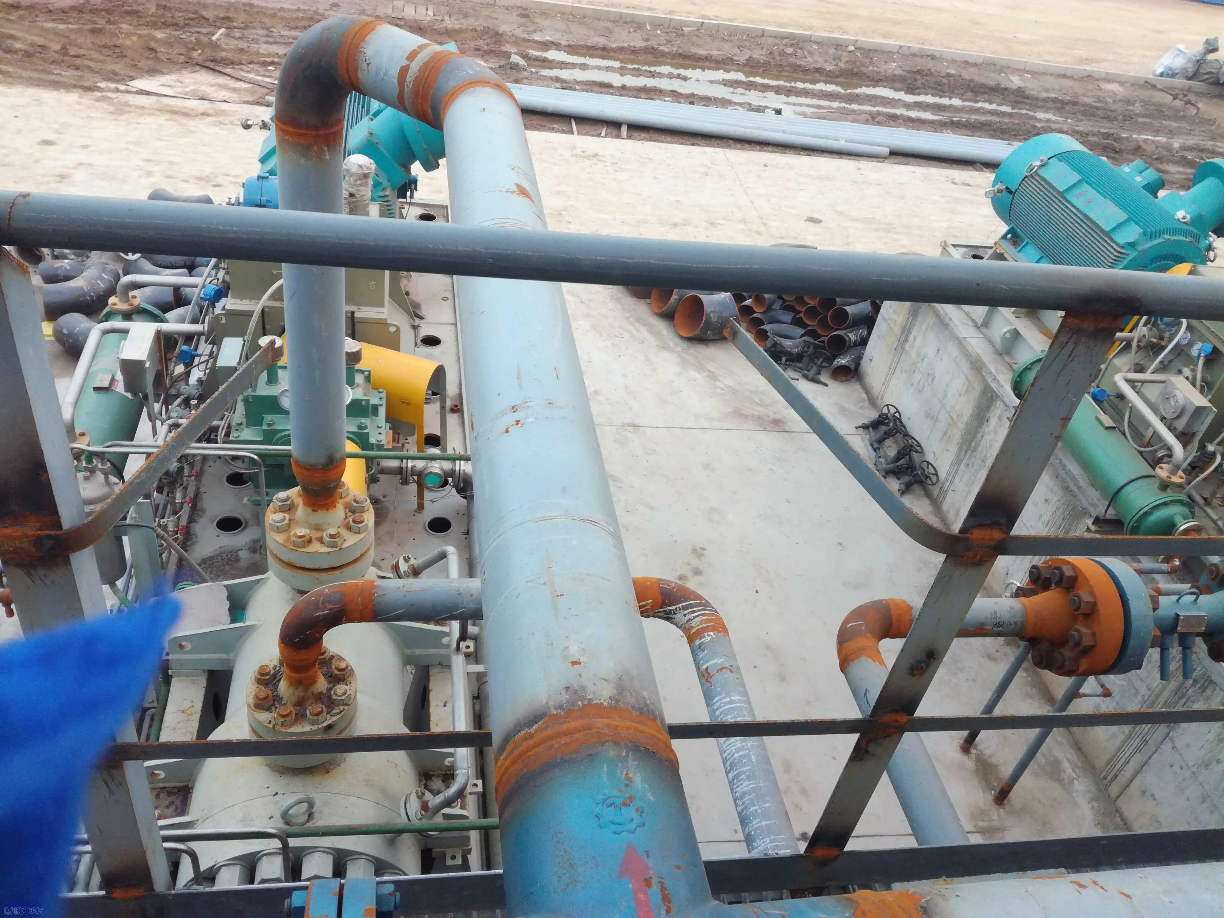

现场高压油泵,进口2kgf/cm2,出口20MPa,温度180℃,粗管线是进口,较小的是出口管线。进口管线为何向泵轴线外侧偏移45°再与出口管线平行,为什么不与出口管一样,直接来个90°呢,这样配管主要考虑哪些原因?请各路大神拍下珍贵的一砖!

htsujm楼主 VIP会员 VIP会员 | 显示全部楼层       最后访问IP山东省
泵进出口图片在这里
发表于 2017-1-12 10:38:39
为了躲开护栏立柱。
45°弯头比90°弯头阻力小。
发表于 2017-1-12 11:25:36
阻力45度比90度要大。  详情 回复 发表于 2017-1-13 11:36

minchealVIP会员 VIP会员 | 显示全部楼层       最后访问IP山西省
看这个样子,不是原设计成这样的。而是现场施工过程中管道和护栏柱碰撞了,因此才改的这么难看。没有啥理论依据

rqj001VIP会员 VIP会员 | 显示全部楼层       最后访问IP浙江省
如果是护栏立柱挡了,为啥不是移动下护栏立柱呢?

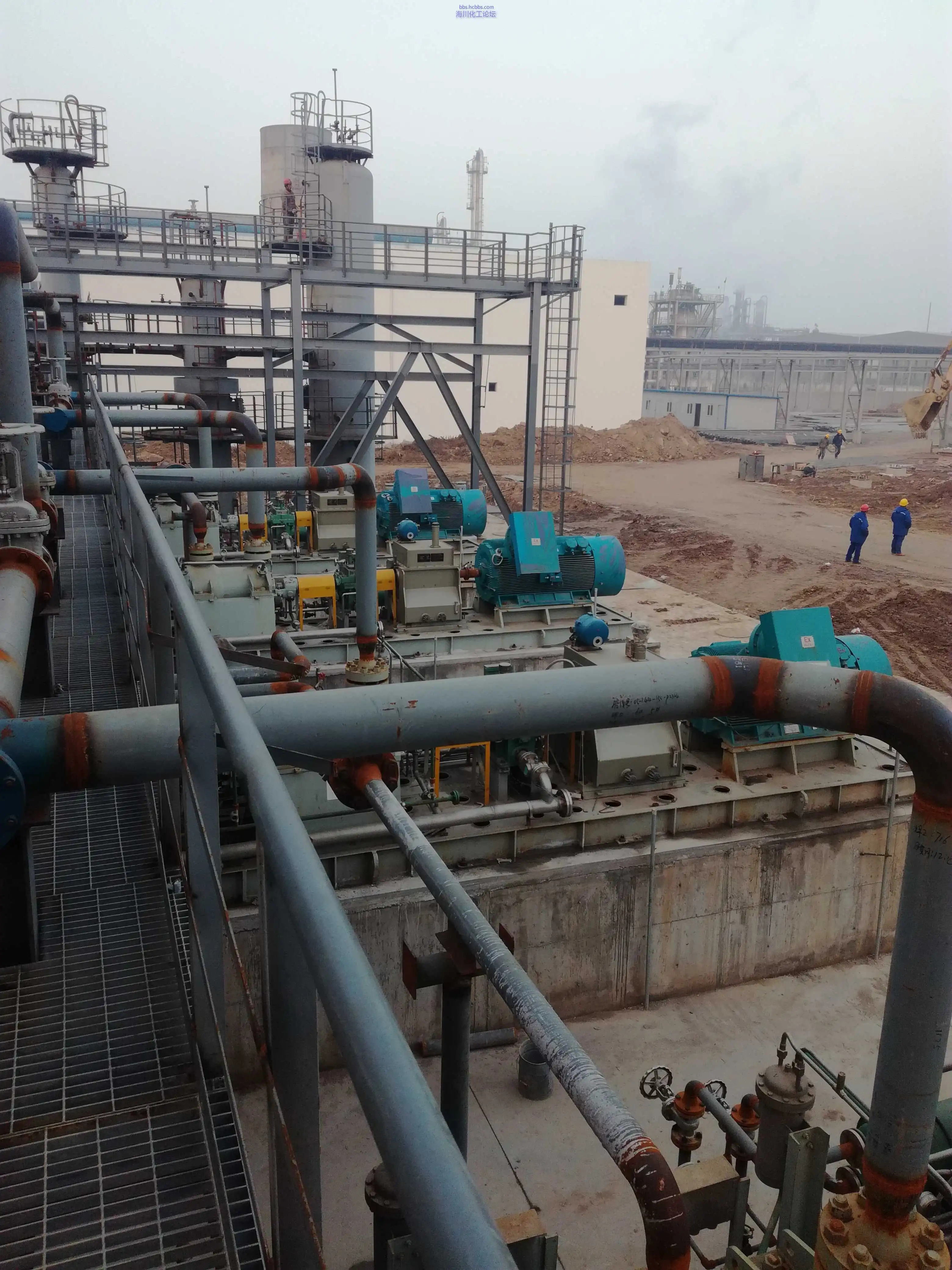

先来张泵A和泵B的侧面照,泵出口在平台下合并,泵进口由平台上由总管分成两支,经各自过滤器进泵
发表于 2017-1-13 21:51:01

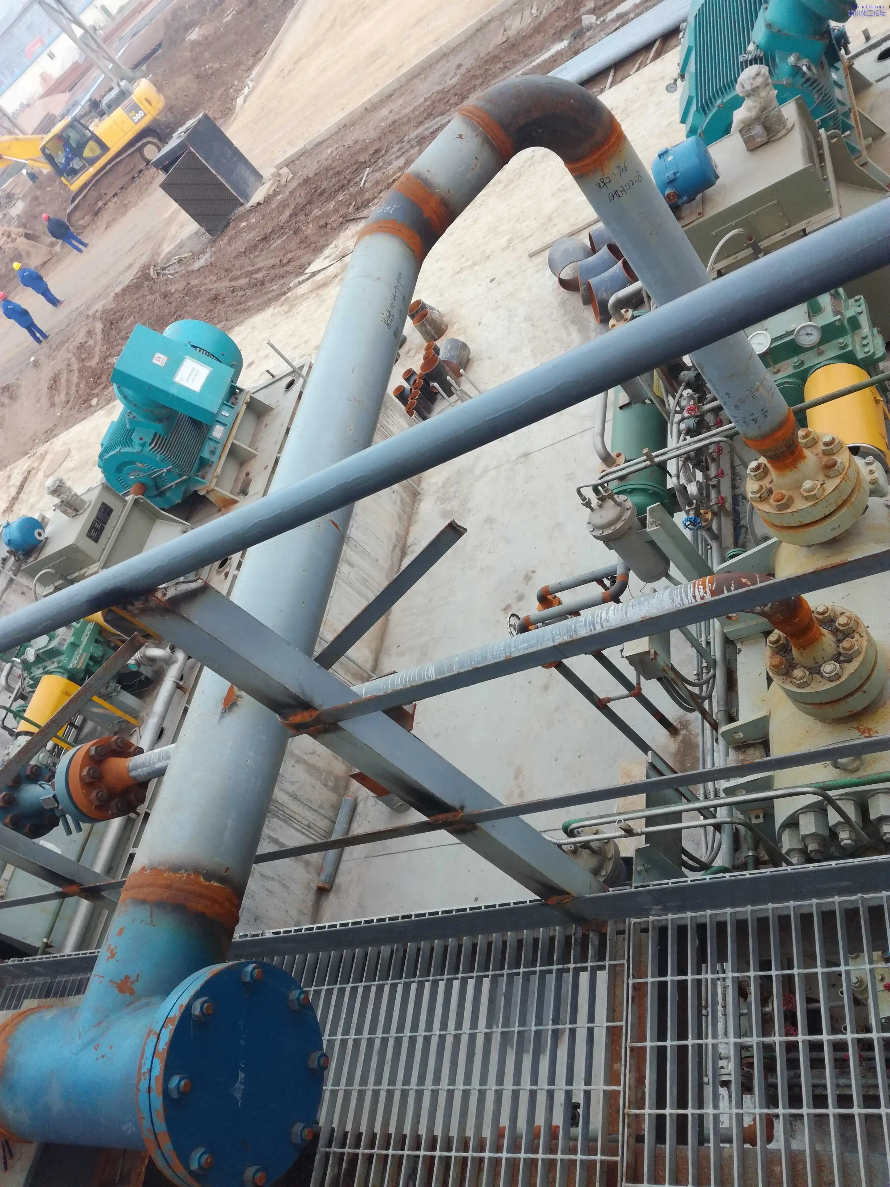

泵A靓照,注意45°弯头方向

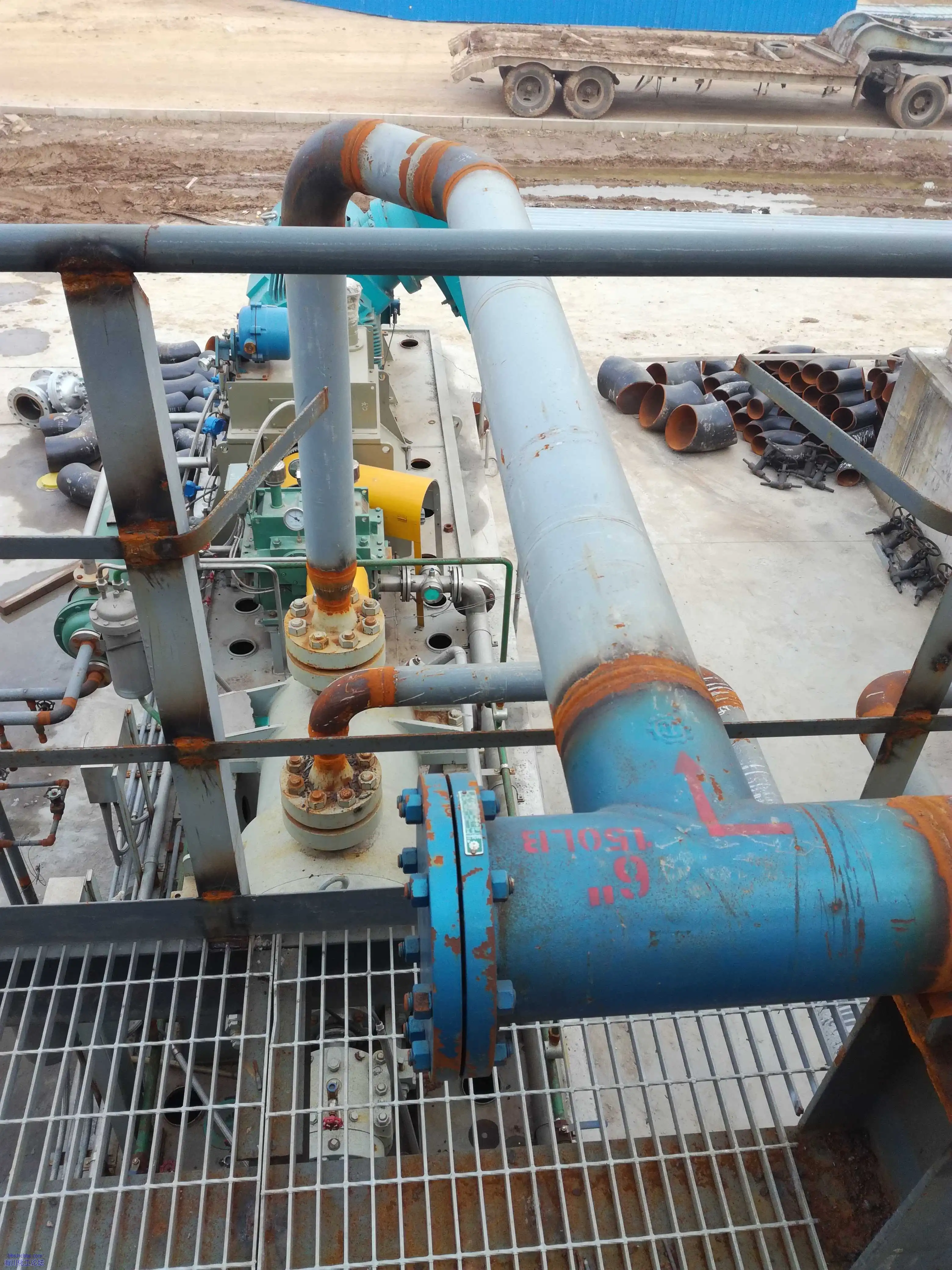

泵B进出口管线,与泵A成对称布置
与设计方沟通,说这样配管是考虑消除管道热应力,个人认为去除45°弯头,热应力一样由L弯吸收,这个45°弯能吸收多少膨胀量呢,欢迎大家讨论。
发表于 2017-1-13 22:02:17
onom3VIP会员 VIP会员 | 显示全部楼层       最后访问IP重庆市
这样布置对消除热应力效果并不理想;如果是为了消除热应力,还不如直接改成Z型布置
发表于 2017-1-18 09:58:19
