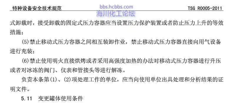

如题,最近听到有些企业所在区域没有天然气,这些企业用LNG槽车气化后直接作为加热炉燃料用,技术上是可行的,但不知道相关规范、条例对这一块有没有要求?是不是禁止的?
