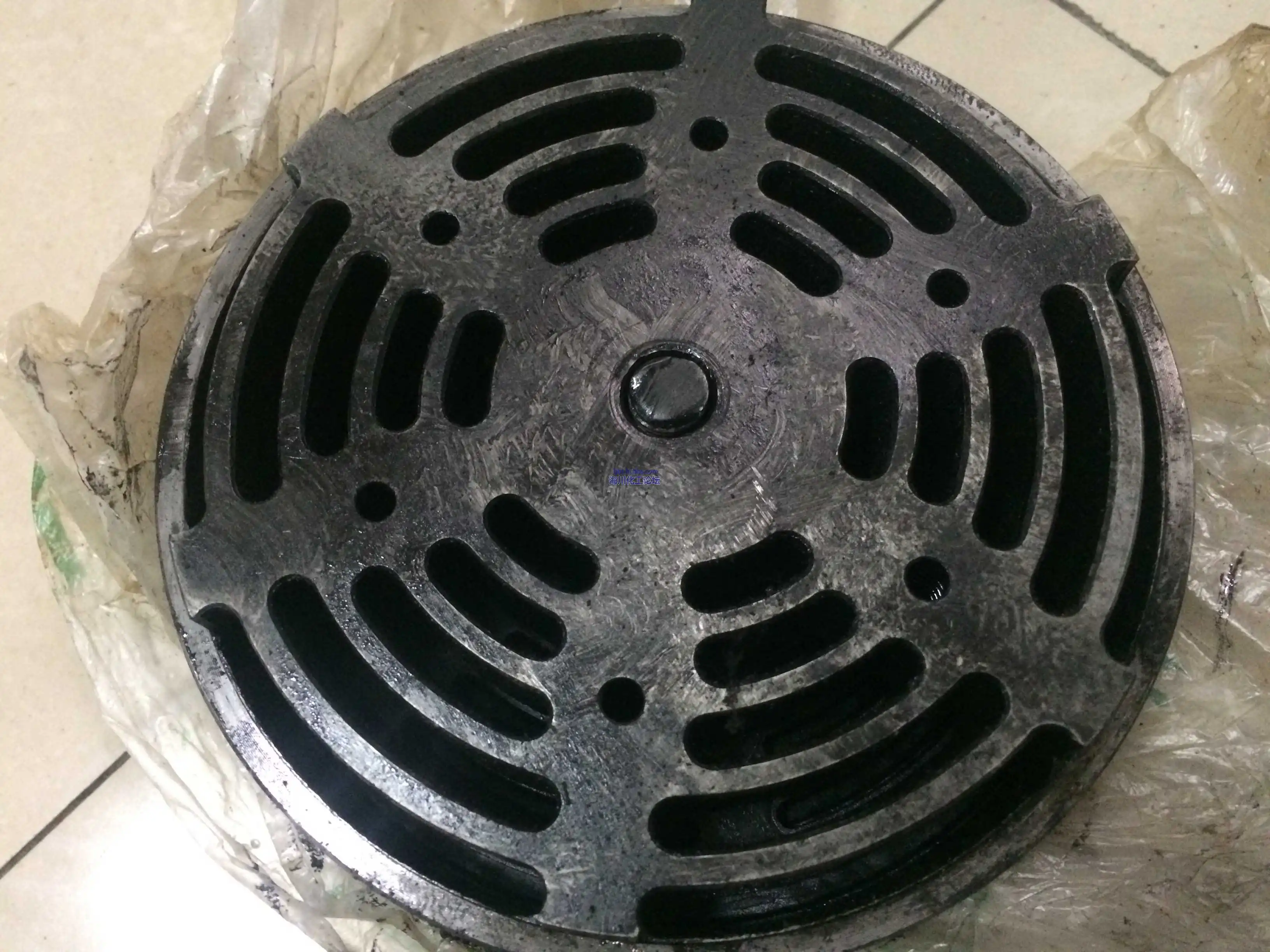

我们现在使用的是对称平衡式往复压缩机,三级压缩,2D32-3.67/37-225,最近几天发现一级排气压力下降,二级排气温度及压力上升,其余都正常?怀疑是一级、二级排气气阀的问题?各位给指正一下,分析分析具体生么情况???

检查看看一二级的气阀弹簧看看啊

一级排气阀漏量管不严,导致二级压比升高,或者一级压比减少,二级压比大!

查看,导向环

应该是气阀的事

测下气阀的温度,比较直观的能判断气阀是否有问题;另外看看物料组份有无明显变化。

一级排气或吸气阀漏,三级吸气阀漏。

一段排气阀故障或活塞漏气,三段吸入阀门故障,二段排气阀漏气

感谢各位的回复,最终打开一级排气、二级排气发现二级排气气阀定位导杆螺栓断裂,现在已更换二级排气阀,目前还未测试有无异常
