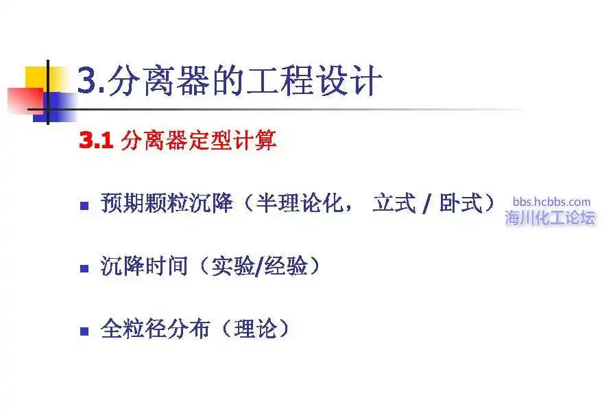

     请看如下某油气分离企业对三相分离器技术活的PPT介绍图片:
发表于 2017-1-5 16:23:15
      该企业关于三相分离器的PPT技术资料,赫然写着其分离器定型计算中,对颗粒物沉降计算采用半理论(半经验)甚至全经验来完成。这意味着,设计方心里对自己设计计算得出的数据没谱。
      而国际上精准动力学设计计算平台,关于颗粒物和液滴沉降速度、沉降时间数据获得,是通过其系统精准计算模型的。难怪,在工程公司和业主项目招投标前,要求投标方提供《分离器设计工程工艺计算书》时,一些投标单位总是搪塞说“中标后再提供分离器工程工艺计算书”。工程公司和业主在招标时没有投标方提供的《分离器工程工艺计算书》,如何判别投标方设计的分离器运行效率和可靠性?基本的书面动力学分离设计计算资料无法复核,何以相信实际运行中有理想的结局?

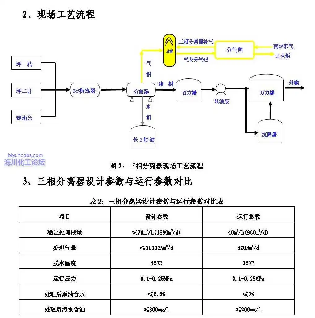

     大家再来讨论在长庆油田某采油队集输大队场站三相分离器的情况,这里的三相分离器型号是HXS3.0X12.4-0.6-Y,据说是当地一家企业设计制造的三相分离器,在国内不少油气田和场站在使用。该分离器实际运行结果,与设计值差距很大,数据如下:
发表于 2017-1-5 17:13:50
     从该三相分离器HXS3.0X12.4-0.6-Y的开停车资料看到:
1、该三相分离器除了依靠分离器本身内件进行分离外,还需要借助外界注入破乳剂化学分离、外加热物流热分离和往分离器水洗室注水等手段。加注破乳剂、加热提液相温度、注水洗等方式,确实能提升液液分离效果,而分离器内件本身的效率如何呢?
2、在操作维护上要求“三勤无平稳”以保证三相分离器运行结果。“三勤”,即勤检查、勤分析、勤调整;“五平稳”,即进料流量稳、进料压力稳、进料温度稳、液位界面稳、破乳剂加注流量稳。对于三相分离器运行现场,工况往往是不可能稳定的,油气田在开发初中晚期的采出压力、温度、含水、含沙也不可能稳定,很难“五平稳”。尤其对于边远场站、偏远气井、孤气井等,很难“三勤”。不能把油气分离现场客观上难以满足的条件,设置为三相分离器达到设计标准的前提条件,而把动力学分离设计责任全部规避,这是令人啼笑皆非的。

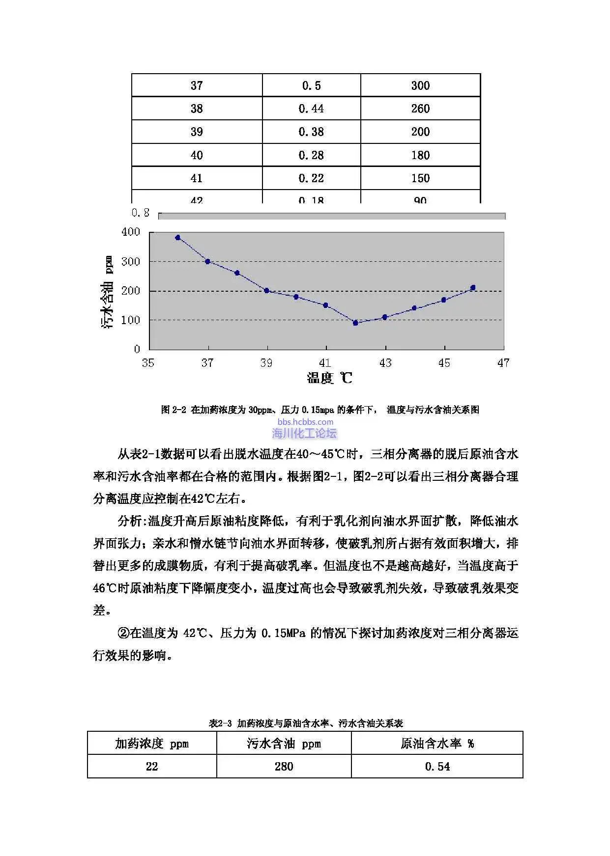

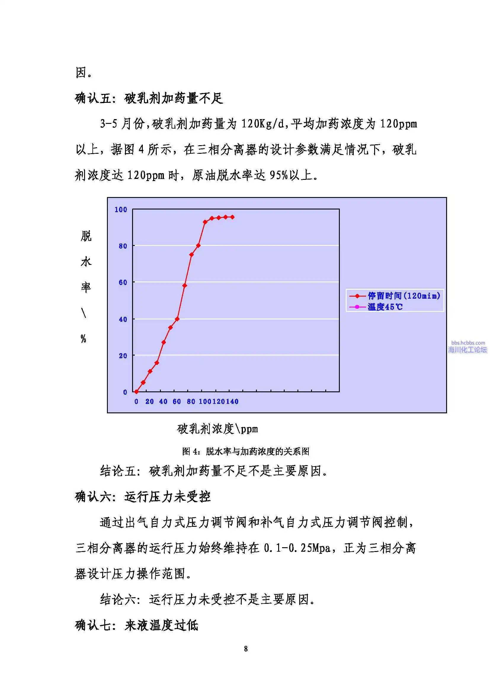

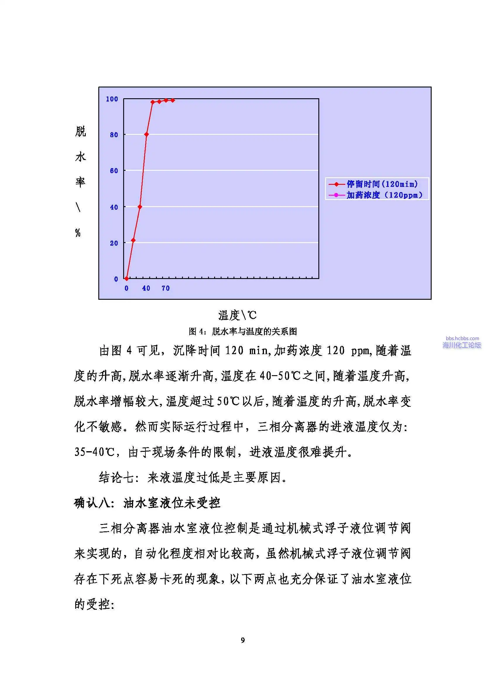

      针对该三相分离器实际运行结果远不能满足业主场站处理要求情形,业主多次催促分离器设计制造方提出解决方案。三相分离器设计制造方在解决方案中,罗列出操作人员经验和资历不足、气温变化,以及未能满足“三勤五平稳”运行条件等原因,还分别提供了破乳剂加入量对分离效率影响、运行温度对分离效率影响曲线图如下,供大家参考讨论。
发表于 2017-1-5 17:49:21

      海拉尔公司呼一联合站也反馈,他们用的也是HXS3.0X12.4-0.6-Y型号的三相分离器,也遇到同长庆油田相似的问题。但在问题摸排中得出的破乳剂加入量对分离效率影响、运行温度对分离效率影响曲线图,却在趋势上**有别于长庆油田。
发表于 2017-1-5 18:09:20

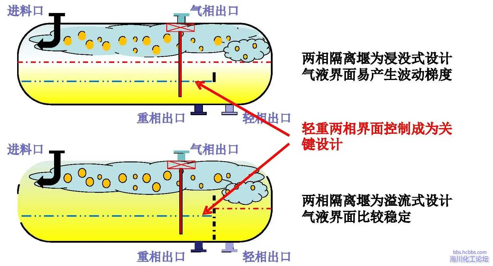

      再来看看Peerless的三相分离器(如下图),也是采用传统的液面界面随动结构,料想实际运行中产生的问题也应该与长庆油田、海拉尔公司等相似。大家都清楚,传统的液面界面随动结构三相分离器,其堰板绝大多数采用溢流式。关于“波动梯度”的浸没式堰板,国际上没有这种表述吧?谁家在用波动梯度的浸没式堰板呢?
