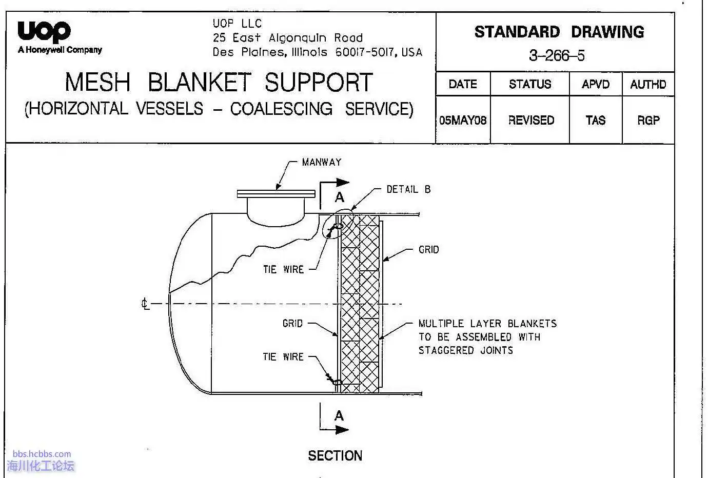

      接下来,大家先看一看国内不少石化企业采用的某国外著名工艺包提供商在其工艺包中要求采用的丝网式液液聚结分离器(丝网式油水聚结分离器)图片资料,针对性进行讨论:
发表于 2017-1-3 11:51:49
     UOP的这套卧式丝网式液液聚结分离器,用于烃/水聚结分离。工艺包中的丝网式聚结内件,要求采用A类丝网聚结内件,其对应参数:丝网表观密度9Ib/ft^3, 纤维丝直径0.011inches, 材质SS316。
发表于 2017-1-3 11:58:47
      这里,不是说烃/水聚结分离器内件不能用丝网式。而是讨论,烃水丝网式聚结分离器不能如UOP文件中单单采用丝网式内件。大家请看:
发表于 2017-1-3 12:02:26
103388716 + 4 积极参与
      国内有不少工程公司的技术人员也知道,若单靠丝网式聚结内件达到工艺要求分离效率,则分离器壳体直径和长度会很大,壳体造价高。但是,工程公司或者出于怕担风险又费工夫而不愿对丝网式聚结内件分离程度增加提升手段,或者出于自身EPC合同考虑而不愿多花成本,把时机后推到装置建成中交后有问题再说。

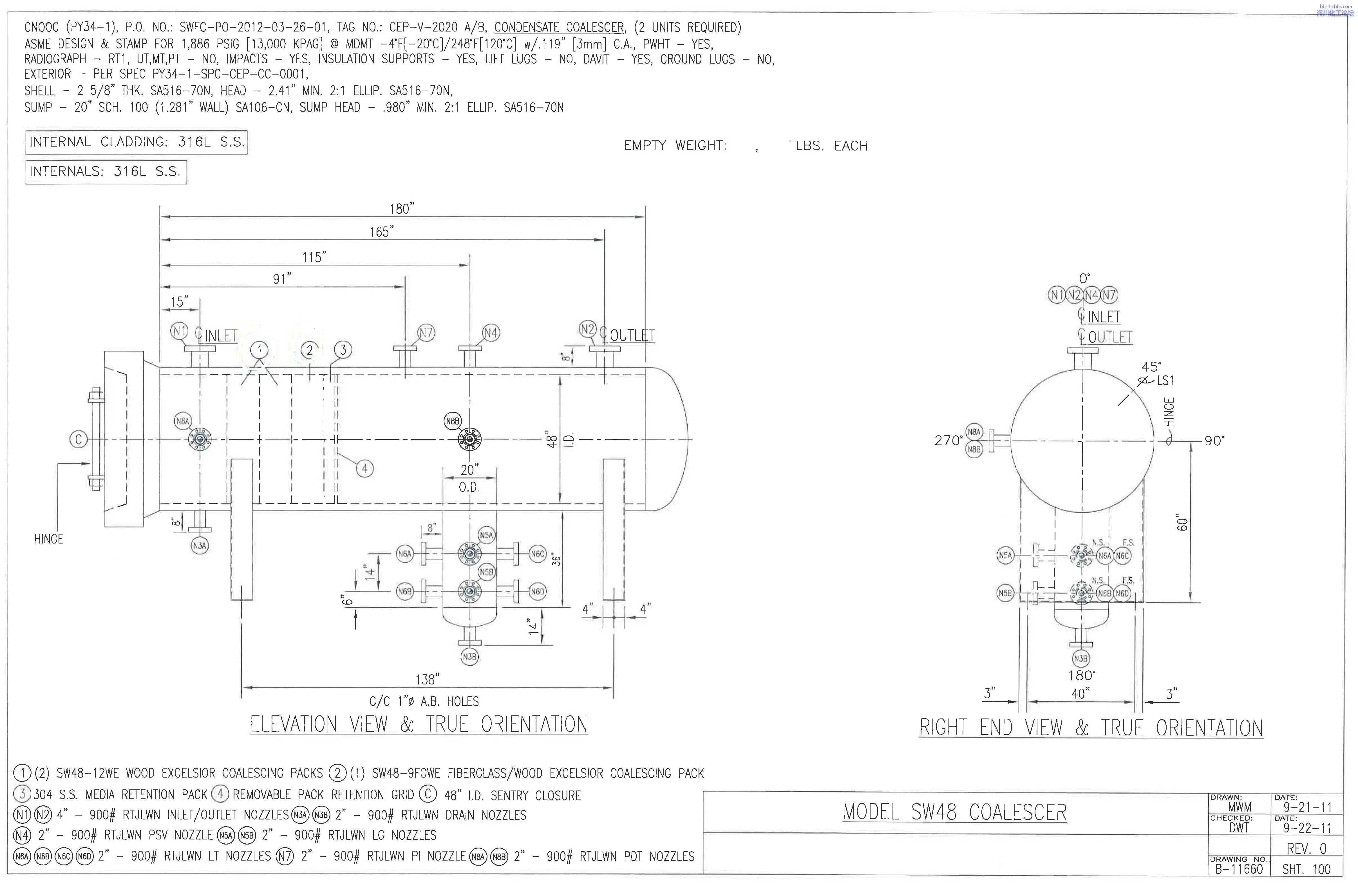

      这里再提供某大型油企在海上深水油气项目上采用的气/油/水三相分离器,无独有偶,这套2台气/油/水三相分离器的油/水聚结分离内件,也按照工艺包要求采用丝网式聚结内件。如下图:

     对比本帖3楼与8楼的丝网式油水聚结内件,可以发现:
差别之一:UOP采用丝网材质为不锈钢SS316,而Technip采用丝网材质为玻璃微纤维。从表面化学浸润性角度看,后者更适于油水聚结分离。
发表于 2017-1-3 12:35:13
103388716 + 2 深入讨论
    差别之二,UOP工艺包中的丝网式聚结分离内件,前后没有增加羽叶分离预聚结内件组和强化沉降内件。Technip工艺包中的丝网式聚结分离内件前后增加羽叶分离预聚结内件组和强化沉降内件。
