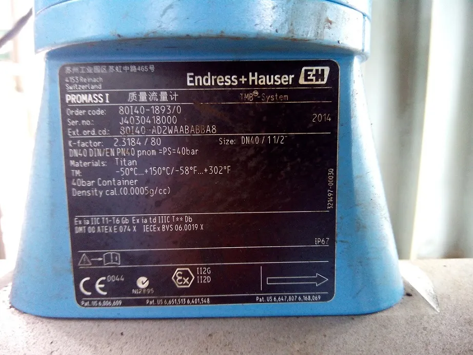

你好,车间里有2台 Promass 80 I 流量计,测的是65%硝酸,温度52度,2012年5月投用,密度测的不准很长时间了,硝酸密度为 1368kg/m3,100%确认密度就在这个数附近,可是这两台全都测的都是1800~2000kg/m3。前段时间买了一台新的装上,测的密度为1360kg/m3.
请问 密度测不准 会影响 质量测量吗? 是什么原因造成这种现象?
应该怎么调整使密度测量准确?

丘哥哥霸气楼主 VIP会员 VIP会员 | 显示全部楼层       最后访问IP广东省
liu530014416 发表于 2014-8-29 18:32
你好,车间里有2台 Promass 80 I 流量计,测的是65%硝酸,温度52度,2012年5月投用,密度测的不准很长时间了 ...
什么材质的? 另外看下参数里面最高温度是多少。。初步推断是给腐蚀了。。

materials    Titan       Titan  是 钛 吗?
密度测不准 ,对质量测量有影响吗?
密度测不准 ,对质量测量有影响吗?
可以问下你们工艺上的人是否有CIP清洗,如果有,用的是不是带有KOH的溶剂。另外检查下参数,在sensor data里面有个maximun fluid temperature 看下历史最高温度是多少
密度测不准 ,对质量测量有影响吗?
如果可能需要换钽材
tantalum

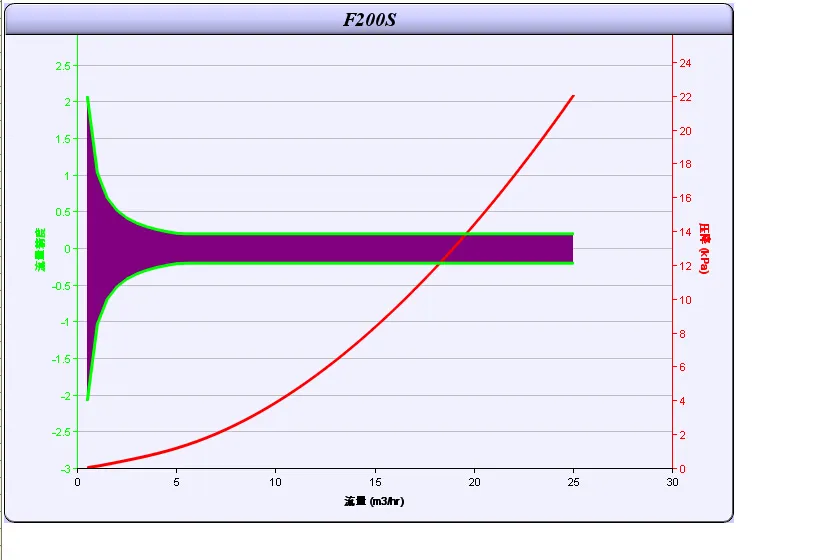

UnayuVIP会员 VIP会员 | 显示全部楼层       最后访问IPInvalid
丘哥哥霸气 发表于 2014-10-24 12:08
有吧。。密度变了 流量会变的,稍微计算一下 没有超出量程就好
附上图,我没有计算软件,这是计算书里边的相关数据,只有密度变了,麻烦了
发表于 2014-10-24 13:03:45
zlky2005 + 5 鼓励新会员发言
算过DN50的可以~!具体的最好再找销售详细给你出数据
已经算过了,影响不大,谢谢了!
