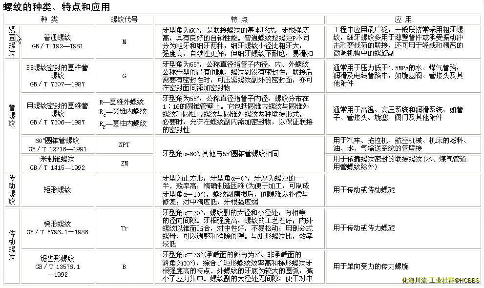

我发现许多设计院在设计压力变送器过程接口时都选用1/2''NPT内螺纹,但是实际上在安装表时又要转成的Φ14取压管。这样就要需要一个1/2''NPT(F)-M20*1.5的转接头。为什么选型时不直接选M20*1.5外螺纹接口呢?1/2''NPT内螺纹和M20*1.5这两种螺纹连接选型时有什么区别考虑呢?
