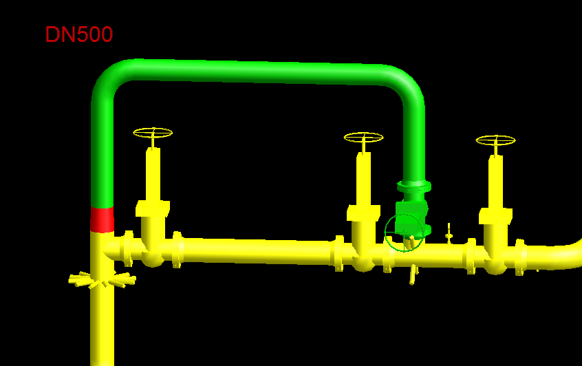

法兰和三通能这样直接连接不,好像有人说这样法兰拆卸的空间不足?

带颈对焊法兰和弯头直连没有问题。

DN500的带颈对焊法兰和三通焊接螺栓穿过没有问题, 注意该处螺栓孔应该跨中布置,不能布置在轴线上  详情 回复 发表于 2014-1-1 08:38

问题不太大,就是两个阀门有点近,可能会产生扳手空间不够。不过,应该可以克服。
另外,答2楼,这应该是PDMS。

连接是没有问题的,你左边的那直管市穿越楼板或者什么的往下走的,   中间的两个阀门就是都太靠两边,这样的阀门操作不是很好。  还有你的阀门顶部和上面的旁路 间距要留够。》300mm左右。

这个以后检修的时候真不好干活,呵呵呵

最起码看起来不美观,设计不都是在满足工艺及维修的前提下尽量美观,否则每位见到实物安装的人都会问谁设计的?

问题就是阀门距离太近,开关操作不方便。

图面还缺少一些阀门?
如果是调节阀组,则旁路应该有一个阀门,
还有,竖直管下边的分叉是什么东西
穿越楼板的?

如果是腐蚀性、含固体颗粒或易凝结的介质,旁通阀门最好水平放置在上方的旁通管道上,以使阀门前后不积液。

留点直管段可能更好。

tswzh2006楼主 VIP会员 VIP会员 | 显示全部楼层       最后访问IP湖北省
1)   DN500的带颈对焊法兰和三通焊接螺栓穿过没有问题,
如何判断?
2) 注意该处螺栓孔应该跨中布置,不能布置在轴线上
什么意思?
大神详细解说下,谢谢。
发表于 2014-1-2 11:10:54
genrenVIP会员 VIP会员 | 显示全部楼层       最后访问IP天津市
@tdzxz2003
能看出来阀门和法兰支架有个缝吧,那是垫片,法兰的焊接端有个斜面 那就是法兰颈
