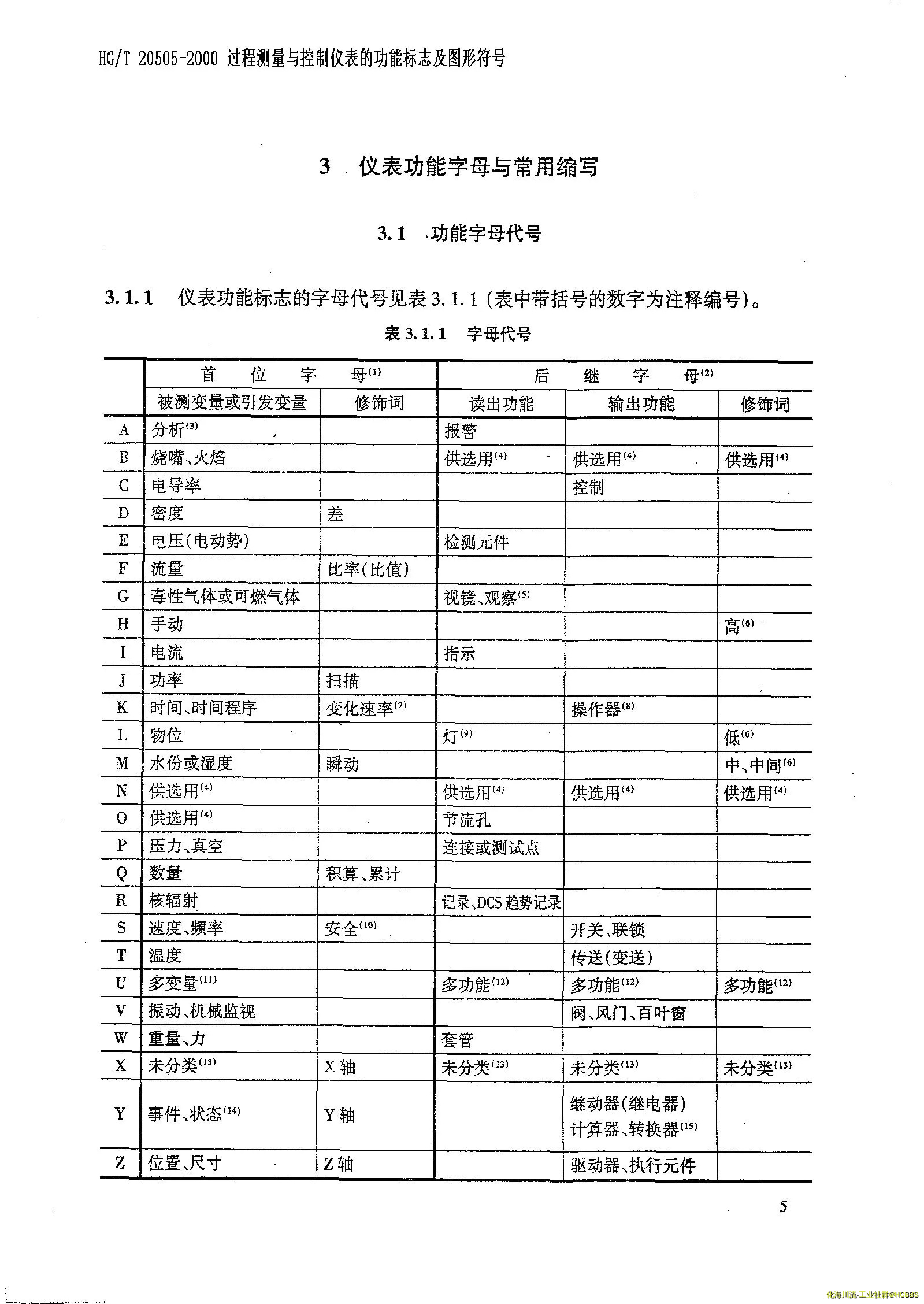

向高手请教一些关于PID的问题
HS-A什么意思?是手动启动码?那后面-A和-P和-F的却别是什么?
MRI-A和MRI-P和MRI-F是什么意思?

HS-P应该是开停泵吧,MRI-P应该是运行指示,SCC-P可能是变频调节。我发现许多院的图纸表示方法都一样。你可以看看流程的首页图,可能有相应的图符说明

谢谢,整本设计都看了,没有注释,所以才问的。谢谢
